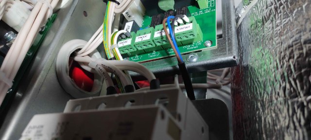

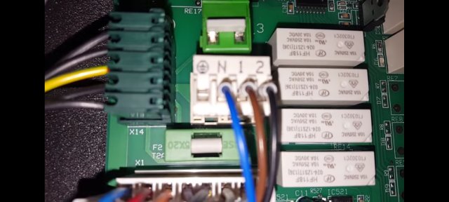

Прошу помощи! Как подключить Fugas к котлу Ampera? На котле на колодке подключения есть контакт указывающий поворот клапана против часовой стрелки и по часовой. К ним, как понимаю надо подсоединить коричневый и черный кабели фугаса. А куда какой, если ближний канал к сервоприводу считается бойлерным? Наугад подключил так, как на фото. В инструкции к котлу нет информации и вообще нигде не найти.

Ещё раз. Распиновка по цветам есть в семинарской тетради. Скачайте из Аптечки. Страница 97.
Только цвета у вас странноватые. В любом случае чёрный это общая нейтраль должна быть. То, что на плате обозначено как N.
Остальные если и перепутать - ничего страшного не должно произойти. Как по мне - они должны быть заведены так как на картинке в семинарке, то есть без перехлестов. В каком порядке они приходят на мотор, в обратном подключены на плате. Ну и так-то на плате подписано какой контакт для чего.
Насколько я помню - в отжатом положении штока треххода - режим ГВС. Соответственно мотор при переключении на ГВС свой шток отпускает.
И в обратную сторону - при переключении на отопление мотор свой (и картриджа) шток нажимает.
После физического подключения необходимо настроить котел на работу по схеме 2.

а, ну да. CCW и CW общего понимания не дают. Это же применительно к смесительному клапану. А у нас переключающий. Тогда подключать как есть, а потом смотреть как мотор отрабатывает. При необходимости поменять местами. Положения штока я вам написал. Правда это справедливо если вы трёхход по той же схеме на гидравлику подключили.

Я писал про клапан Fugas, а не про другой, тот же от Baxi. На фугасе цвета проводов другие. На фото фугас подключен к Протерму. А как его подключить к Baxi так и остается загадкой, пытался звонить на горячуюю линию, только развели руками.
