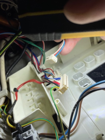

Товарищи, нужна помощь! Есть Eco5 Compact 24F 2х контурный, работающий в режиме 1контурника с БКН. Сейчас есть необходимость его вернуть в родной 2х контурный режим.
С трёхходовым разобрался, т.к. сам с ним возился в прошлый раз, а вот с датчиком протока не могу понять.
Есть свободный разъём с тремя проводами (белый, красный, синий), которые идут из колодки X5 на плате, но не пойму, был ли он подключен куда-то.
Фото:
Датчик температуры с БКН был подключен вместо датчика температуры в корпусе (зеленые провода).
А вот с протоком вообще не помню - подключал местный спец, не уследил.
Спасибо!

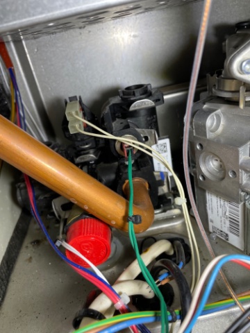

Кажется, разобрался, спасибо схемам на service.baxi.ru:
Сообщения: 13073
Благодарил (а): 84 раза
Поблагодарили: 1707 раз
Где подключается датчик протока в Eco5 compact?
Да. Это провода датчика Холла. На схемах (даже в инструкции) всё есть.
