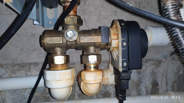

Газовый котёл Baxi экофор 1.24 одноконтурный, стоит трёхходовой клапан с сервоприводом на бойлер косвенного нагрева. Температура на систему отопления стоит 35 градусов, на нагрев бойлера 60 градусов. Проблема в том что при нагреве бойлера, горячий теплоноситель попадает в распредилительный коллектор системы отопления, при в ходе подачи в коллектор аж руку жгет. Бойлер в это время тоже нагревается. Раз трёхходовой клапан распределяет эти потоки теплоносителя, то видимо проблема в нем. Сервопривод отсоединял и проверял его работу, всё нормально, его шток при поступлении сигнала с котла выдвигаться и убирается. На самом клапан нажимал на шток картридж перемещается, пружина его возвращает обратно. Кто подскажет в чем может быть проблема?

По умолчанию картридж должен полностью перекрывать один из двух патрубков полностью. В обе стороны тепло не должно идти. В любом режиме.
Может он у вас после нагрева ГВС сбрасывает остаточное тепло в систему? Тогда это нормальная работа котла.

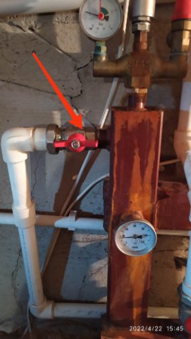

Bahus, когда на табло выставляю значение только ГВС работает всё нормально, когда ставлю ГВС и СО, то при нагреве ГВС начинает также нагреаться труба на входе коллектора СО и коллектор в месте входа трубы с котла (фото). Не может же картридж при выполнении одной и той же функции но разных режимов котла работать по разному?

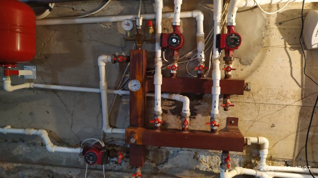

Starik, да (фото)
Сообщения: 7432
Благодарил (а): 73 раза
Поблагодарили: 819 раз
Некорректно работает трёхходовой клапан
karpyc писал(а): 22 апр 2022, 17:28да (фото)
Вот тебе и ответ на твои вопросы.
Ты же проигнорировал мой пост про СО. ;)
В этой СО не пойми что накручено, бойлер положено подключать только перед гидрострелкой. Иначе система нормально работать будет только летом. Трехходовой виноват в том, что конструктивно не рассчитан на такое жестокое отношение.

Бойлер куда (как) подключен по схеме?
В принципе, без схемы нет смысла дальше беседовать, на фото какое-то чуднОе устройство, которое, наверное, называется гидрострелкой, к которому приварены коллектора, но вот не туда и не так, имхо. Но семь лет работало...

Starik писал(а): 23 апр 2022, 08:45 на фото какое-то чуднОе устройство, которое, наверное, называется гидрострелкой, к которому приварены коллектора, но вот не туда и не так, имхо.
Это чуднОе устройство называется распределительный коллектор с гидрострелкой или балансирующий коллектор.

По картинкам судя, там гидрострелка с коллектором. Но последняя красивая, а то, что стоит - самопал жёсткий, хз как сделанный. Не утверждаю, что оно не работает.
Если исходить ис трёххода, значит бочка приклеена ДО стрелки. А значит насосы после стрелки влиять не должны. Если только нет насоса на магистрали котёл-стрелка-котёл (не считая котлового). Значит приоритет ГВС имеется.
Теперь же к сути темы. Если у вас в летнем режиме патрубок отопления не греется, а греется только в зимнем режиме, после набора температуры ГВС - тогда всё нормально. Остатки тепла из теплообменника скидываются в систему отопления. Другими словами:

Судя по фотке, там на "гидрострелку" подключение ну очень странное, да ещё и дополнительный насос туда воткнут.

Bahus, Подача на БКН идет от трехходового клапана, обратка с БКН перед входом в котел соединяется через тройник с обраткой СО и входит в котел.Контур ГВС ни какого отношения к стрелке не имеет кроме объединяющейся обратки. Ни каких дополнительных насосов на ГВС нет, кроме насоса котла.

Bahus, Подскажите пожалуйста, трёхходовой клапан baxi имеет ли пнрепускной клапан в картридже? Где бы посмотреть на этот картридж, а то в сети их много и все разные.

Линия байпаса (если речь про неё) находится в котле. В одноконтурном выполнена в виде перемычки между гидрогруппами.
Если байпассирование предусмотрено внешним трёхходом, то используется контур бойлера, но никак не отопления.

Bahus, Вы меня не так поняли, я имел ввиду сам внешний трёхходовой клапан на одноконтурным котле, может ли его катриж иметь переускной клапан?

Да правильно я всё понял.
Bahus писал(а): 26 апр 2022, 09:29 Если байпассирование предусмотрено внешним трёхходом, то используется контур бойлера, но никак не отопления.
При работе на ГВС теплоноситель с исправным картриджем никогда не пойдет в систему отопления.

Bahus, Значит у меня трёхходовой клапан неисправен, видимо картридж пропускает теплоноситель. Подскажите пожалуйста, вы не в курсе может быть если у меня во время нагрева ГВС в режиме лето все нормально, а в режиме зима теплоноситель выдавливает в СО, то может ли быть, что при нагреве ГВС в разных режимах насос котла выполняя одну и ту же функцию работает по разному?

Не должно быть.
Я уже писал, вроде. Мне кажется у вас всё нормально. Если в режиме Лето всё нормально, значит картридж в порядке.
Есть подозрение, что вы просто фиксируете сброс избыточного тепла в систему отопления. Я не помню алгоритм, но вроде в зимнем режиме после нагрева ГВС мотор переключает трехход на отопление и остатки тепла из теплообменника идут в подачу. В режиме Лето этого котел не делает. Повторюсь, не помню, но вроде именно так. Поэтому в летнем режиме подача не греется, а в зимнем немного есть.
Можно проверить. Остудить бойлер до комнатной. Затем включить режим зима и дождаться полного нагрева бойлера, попутно мониторя температуру подачи в СО. По идее она должна быть холодной. Но как только котел закончит греть бочку - пойдет тепло в СО (немного совсем). Можно чуть по-другому сделать. Всё то же самое, но предварительно скинув мотор и зажав его в руке. Прожужжит он после нагрева или нет? Да и в этом случае подача СО в принципе холодная должна остаться.
