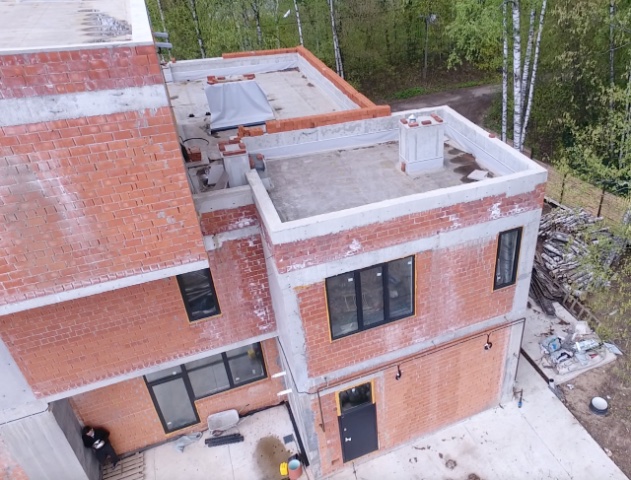

Имеем каскад из двух котлов BAXI LUNA DUO-TEC E 1.28, при установке которых, я не проконтролировал монтаж дымохода. Выпуски из обоих котлов сделаны стандартные и зимой из них идет пар, и мне не нравится как это выглядит - дымит прямо напротив окна. Буду признателен если кто нибудь поделится советом, как лучше эту проблему решить и к кому обратиться, чтобы обе трубы грамотно увести на крышу.
Спасибо заранее!

Добрый день. Судя по конфигурации здания вверх Вам особо никак. Если что, то стр 119 инструкции к котлу вариант H. но у вас рядом стена последнего этажа будет, так нельзя (ветровой подпор). надо думать в сторону раздельных дымоходов.

Дмитрий спасибо за мнение! А есть об кого подумать? Лучше бы в Москве конечно?

Попробовать сначала с техническим отделом Baxi связаться Технический отдел: 8-800-555-17-18, +7 (495) 733-95-84
