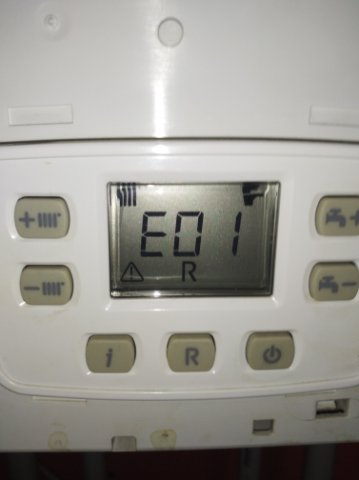

Всем привет.
Baxi ECO5 COMPACT 24
Ошибка E01 сразу при включении.

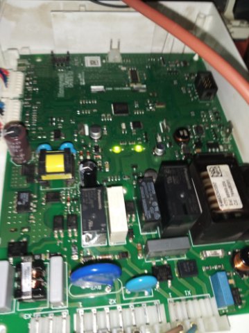

Котел работал без проблем лет 5, наверное. Один раз, я плату управления заливал - разобрал высушил - норм.
Пару дней назад ставил насосную станцию. После этого котел включался, но было реально низкое давление горячей воды, потом он тупо ушел в Е01 сразу при включении.
Плата управления (снизу) была влажная, вероятно от насоса (когда спускал воздух с него). Видимых косяков нет.
Горелка зажигается, но тухнет через секунд 5 (что на отоплении, что на горячей воде - все одинаково). Розжиг не прекращается с появлением пламени.
Подскажите, куда копать? (про фазозависимость знаю).

по выше описанным симптомам, я понимаю, что плата управления "не видит пламени", я не понимаю почему она не видит..
Отправлено спустя 9 минут 29 секунд:
всем спасибо, проблема решена (кабель красный на розжиг - был херовый контакт)
