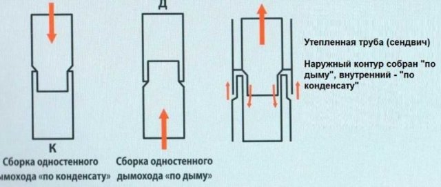

Здравствуйте. Как подключить атмосферный Baxi Luna 3 Comfort 1.240i к дымоходу?
выход 120мм. Как делать подключение от котла к выходному патрубку дымохода в стене? По дыму или по конденсату? в инструкции ничего нет, там только для турбо котлов.
Труба вставляется внутрь котла и все следующие вверх элементы - внутрь нижнего? Или наоборот?
Собирать обязательно на герметик?

Вот все таки просьба этот способ озвучить.Bahus писал(а): 20 июн 2022, 12:08 Собирается как классический дымоход, поэтому в инструкции и нет ничего.
Например, тут на форуме озвучено, что первая труба вставляется ВНУТРЬ патрубка (его внешний размер 122, внутренний - 120), что торчит из котла. А Газовщики требуют собирать ВСЁ ПО ДЫМУ, то есть труба должна войти поверх патрубка. но тогда его размер должен быть где то 125, а это уже наверное стандартные в продаже 120мм трубы не подойдут.

В указанном СП 7.13130 ни чего не говориться как должен быть подключен первый элемент дымохода к котлу (внутрь или снаружи).
Технический консультант BAXI сказал, что завод не исключает оба варианта.
Учитывая, что внутри дымохода выхода котла сделаны приливы, то более правильно нужно вставлять внутрь.
