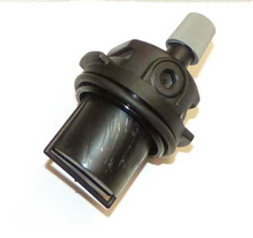

Здравствуйте. Возникла необходимость поменять воздухоотводчик. Посмотрел в интернете (правда, не мой котёл, своего не нашёл). Там надо было вытащить скобу и удалить старый воздухоотводчик. Залез в свой котёл - ничего похожего на крепёжную скобу не нашёл! Покачал туда-сюда, сидит вроде крепко. Вопрос - как же его вытащить?

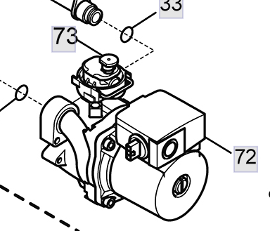

Вот так должно быть
Скоба на себя вынимается
Давление предварительно нужно убрать, естественно

Но тщательное исследование показало, что никакой скобы там нет. И вообще ничего нет. А воздухоотводчик надо просто повернуть за корпус против часовой стрелки и вытащить. Соответственно, ставить наоборот. Т.е. вставить и повернуть по часовой стрелке. Вот такая конструкция!

Vladhol писал(а): 30 июн 2022, 10:51что никакой скобы там нет. И вообще ничего нет.
Конструкция воздухоотводчика намекает, что скоба должна быть, даже выямки под неё сделаны.

Вот и я так же думал поначалу. А пазы (которые как бы для скобы) даже не доходят до края посадочного места, слишком неглубокое оно. Так и остаются снаружи. Может, в каком другом котле по-другому. Но в моём, увы, так...
