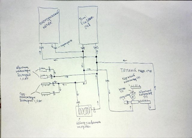

Спасибо! По поводу подключения бойлера, прилагаю гидравлическую схему отопления, взгляните пожалуйста (ссылка на большое разрешение https://drive.google.com/file/d/1YR5TTF ... sp=sharing). У меня не подключен контур ГВС на этом котле, хотели использовать его как одноконтурный.
Электрически бойлер к котлу никак не подключен. Полагаю это можно сделать путем монтирования в бойлер погружного термостата и подключения к клеммам комнатного термостата в колодке котла, но пока с этими режимами не разобрался и нет понимания о пригодности этого котла в таком подключении вообще.
По поводу режима 3 - только отопление, есть предположение, что циркуляция в отопительном контуре тоже не идет в этом режиме, нагревается входной (для котла) штуцер а выходной остается холодным, т.е. похоже либо насос не гоняет либо какие то клапана там переключаются в котле.

Право странное решение. Как будет поддерживаться температура ГВС? Она у вас по большей части будет равна заданной температуре теплоносителя. То есть летом горячей воды не будет в принципе. А в отопительный сезон будет свистопляска (апрель это или февраль).
Ну и в данном случае параметр 1 или 3 - непринципиально. Второй контур у вас не будет включаться, поэтому пофиг.
Единственным выходом вижу подключение с комплектом для EcoFour. Ну или как тут много раз обсуждалось подключение бойлера к изначально двухконтурным котлам. Внешний трехходовой, мотор. Ну и датчик в гильзу бочки.

Bahus писал(а): 06 июл 2022, 14:58 Право странное решение. Как будет поддерживаться температура ГВС? Она у вас по большей части будет равна заданной температуре теплоносителя. То есть летом горячей воды не будет в принципе. А в отопительный сезон будет свистопляска (апрель это или февраль).
Насколько я понял это решение, мы задаем температуру теплоносителя как раз равную желаемой температуре ГВС (т.е. столько, сколько хотим в бойлере). Летом горячая вода есть -- задаю, скажем, температуру отопления в 55 градусов, контура батарей и теплых полов закрываются, в результате котел греет фактически только спираль бойлера, 55 или 60 градусов вполне нормально для горячей воды.
Про свистопляску не очень понял, в моем понимании, в отопительный сезон все работает почти так же как летом, только открыты контура батарей и теплого пола, тогда будет циркулировать больше теплоносителя и инерция системы больше, по идее тактовать не должно -- но только в том случае, если котел ориентируется на температуру теплоносителя в контуре отопления, в чем я не уверен, т.к. наблюдаю странную вещь -- после очередного нагрева (в режиме 1 проточный) и отключения горелки, показания температуры падают очень быстро (меньше минуты) градусов на 5-7. В режиме 3-"только отопление" циркуляции вообще нет, что вызывает еще больше вопросов, почему ее нет, ведь подключен именно контур отопления на котле, ГВС без труб вообще, если в этом режиме котел не реагирует на датчики температуры, то почему он останавливается нагрев теплоноситель до заданной температуры? Про проток в этом режиме ничего не могу сказать, ибо ГВС не подключен. Или там есть какой то датчик протока и в контуре отопления?
Про датчик в гильзу бочки да, уже заказал, выходит что погружным термостатом через вход комнатного термостата можно управлять запуском котла, т.к. при достижении нужной температуры в бойлере можно запретить котлу запускаться.

Ну что, что трёхход? Отопление в обоих режимах штатно должно работать. Ну, по крайней мере у итальянцев должно. Может у турков логика другая. Смущает отсутствие циркуляции в 3 режиме.
Отправлено спустя 4 минуты 35 секунд:
theok писал(а): 06 июл 2022, 17:13 Про свистопляску не очень понял, в моем понимании, в отопительный сезон все работает почти так же как летом
Весной, когда за бортом уже +15, в систему отопления тоже 60°С гнать будете? Не, если охота бегать перекрывать краны, убавлять что-то там на коллекторах и прочее - запретить вам не могу. Кроме того, очевидно это будет лишний расход газа в любой момент времени.
Я бы переделал по фэн-шую.
Откройте инструкцию на EcoFour и почитайте раздел подключения бойлера.
Кроме того, посоветую скачать семинарскую тетрадь (здесь в Аптечке есть). Там тоже много полезного есть.

Провел такой опыт, все так и есть -- видимо котел стартует в режиме "3 - только отопление" с перекрытым на проток теплоносителя наружу трехходовым клапаном, ну и программа в этом режиме не знает об этом клапане. Если выключить питание из розетки и отключить питание мотора привода клапана, то при старте в режиме 3 клапан останется в положении протока контура отопления.
Тут же возникло предположение, что, вероятно, треходовой клапан всегда включает циркуляцию во вторичном теплообменнике, что в моем случае паразитные потери. Впрочем, похоже ими можно пренебреч (в режиме 3 котел стоял без циркуляции нагревшись до заданной температуры пару часов без снижения показателей теплоты теплоносителя, значит там внутри все более менее изолировано).

theok писал(а): 07 июл 2022, 14:32да и вроде есть настройки мощности горелки в режие поджига.
Настройки мощности никакого отношения не имеют к розжигу. Регулировка ограничивает подачу газа на горелку в процессе нагрева.
К стати, вопрос, в системе отопления гидрострелка установлена?

Starik писал(а): 07 июл 2022, 19:15 Настройки мощности никакого отношения не имеют к розжигу.
Р02 "Мощность горелки в режиме розжига" - вот это
Starik писал(а): 07 июл 2022, 19:15 К стати, вопрос, в системе отопления гидрострелка установлена?
Нет, такого не стоит, надо будет изучить вопрос что это за устройство
Сообщения: 7548
Благодарил (а): 74 раза
Поблагодарили: 833 раза
BAXI Eco Nova 24f конфигурация ГВС
theok писал(а): 07 июл 2022, 19:35Р02 ...
Не обратил внимания (точнее - не вникал в настройки этого кола). Этот параметр лучше не трогать, имхо, производитель опытным путем определил параметр для устойчивого розжига при любом допустимом давлении в газопроводе. На спичках много не наэкономишь.
theok писал(а): 07 июл 2022, 19:35надо будет изучить вопрос что это за устройство
Очень плохо, особенно потому, что уже сделал:
theok писал(а): 07 июл 2022, 09:56... на всех радиаторах стоят термоголовки, которые сами следят за температурой в комнате, на теплые полы также отдельно стоит регулятор.
Где и через что будет идти циркуляция теплоносителя, когда все термоголовки и регуляторы закроются (т.е. прекратится подача теплоносителя)? Насос котла в режиме отопления включен всегда! Поэтому, в зависимости от устройства СО, самый последний радиатор в петле должен быть без регуляторов (всегда открыт). Либо ставят гидрострелку, тогда циркуляция будет всегда, независимо от регуляторов. Но есть нюанс, для работы через гидрострелку нужны дополнительные насосы.
Как-то так. :)
П.С. И к стати, если ставить термостат, то выбег насоса (Р18) надо ставить =255, большую и протяженную СО насос будет очень долго и трудно разгонять после каждой остановки.
Сообщение theok »
Starik писал(а): 07 июл 2022, 20:06 Очень плохо, особенно потому, что уже сделал
Как говаривал старик Пафнутий теория без практики мертва и бесплодна :)
Starik писал(а): 07 июл 2022, 20:06 Этот параметр лучше не трогать, имхо
Безусловно, думается что само наличие этой настройки много говорит о мудрости инженеров проектировщиков, всяко лучше иметь вариант адаптации на разное качество топлива...
Starik писал(а): 07 июл 2022, 20:06 Где и через что будет идти циркуляция теплоносителя, когда все термоголовки и регуляторы закроются (т.е. прекратится подача теплоносителя)? Насос котла в режиме отопления включен всегда!
Насколько я понял дизайн, тут будет работать внешняя система управления замыкания клемм датчика комнатной температуры котла (он также поддерживает протокол OpenTherm но в этом проекте он не используется, только замыкание - размыкание). Когда котел видит разомкнутые клеммы датчика, он учитывает настройки выбега насоса (тут, как Вы понимаете, есть простор для настройки под ситуацию), если же внешняя система замыкает клеммы (случается когда ей нужно тепло для поддержания заданного режима), тут котел игнорит настройки выбега и молотит циркуляцию постоянно (вероятно учитывая настройки скорости изменения температуры теплоносителя, но это ещё не доказано:))
Отправлено спустя 3 минуты 6 секунд:
Starik писал(а): 07 июл 2022, 20:06 П.С. И к стати, если ставить термостат, то выбег насоса (Р18) надо ставить =255, большую и протяженную СО насос будет очень долго и трудно разгонять после каждой остановки.
Да, но тут как нельзя кстати придется тот факт, что внешний контроллер запросит нагрев теплоносителя, а при замкнутых клеммах датчика комнатной температуры, котел не учитывает настройки выбега насоса, он просто гоняет его нон стоп (спасибо инженерам Baxi))
theok писал(а): 08 июл 2022, 01:25тут будет работать внешняя система управления замыкания клемм датчика комнатной температуры котла
Не об этом же речь!
Циркуляция в СО подразумевает движение жидкости по кругу (условно), круг разрывать нельзя. Но если на всех батареях установлены термостаты, то в ситуации когда они все закроются, круг будет разорван, т.е. циркуляция прекратится.
theok писал(а): 08 июл 2022, 01:25Да, но тут как нельзя кстати придется тот факт, что внешний контроллер запросит...
Это из разряда "и тут Остапа понесло" (ц)? :)
Сообщение theok »
Starik писал(а): 08 июл 2022, 04:59 круг будет разорван, т.е. циркуляция прекратится
А зачем мне циркуляция в контуре, в котором нет потребности съёма тепла (т.е. там уже тепло)? Станет холодно, тут и головки откроются и контроллер разрешит котлу греть воду, так ведь? Понятно что как настроить, но схема то рабочая. А с т.з. котла циркуляция всегда есть, т.к. есть ещё спираль бойлера косвенного нагрева..
theok писал(а): 09 июл 2022, 18:00но схема то рабочая.
Время покажет. :)
