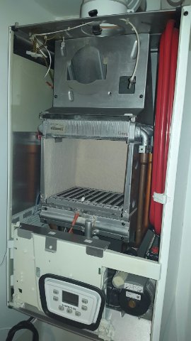

Добрый день. Подскажите, какие варианты лечения есть в моём случае.
Появился дребезг от котла Baxi Main 5, при открытии крышки обнаружилось, что дребезг локализован в районе турбины, а издаёт его вентилятор охлаждения двигателя турбины (или это лопасти для подмеса приточного воздуха). Лопасти вентилятора при включении турбины или не крутятся и вибрируют о стенки турбины, или еле крутятся из-за того, что бьются о стенки других механизмов.
При этом сама турбина раскручивается, выхлоп наружу выбрасывается с прежним давлением, не хуже.
Ошибок никаких не пишет.
Это турбина под замену целиком (сейчас их нигде нет в наличии) или ремонтируемо без замены?
Пользоваться котлом с этой неисправностью можно или выключаю и до исправления не трогаю его?
Снял видео с тремя фазами этой неисправности: bZUpP0-oUFk

Ух ты. Так это... у вас там в улитке что-то происходит. Снимите вентилятор да и посмотрите чего там не так.

Bahus, а почему в улитке? Я на видео показываю из-за чего дребезг. Железные лопасти, расположенные у двигателя турбины вибрируют о корпус двигателя когда в катушке появляется ток, либо о корпус турбины. Такое ощущение, что когда-то лопасти крепились к валу без люфта, а теперь они просто болтаются на нём.

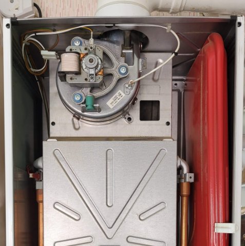

Судя по тому, как ведёт себя пластина - она снимается после демонтажа турбины.
Неужели турбину надо просто вниз тянуть? Я боюсь оторвать чего нужного. Хотя и тянул - не даётся
Ниже фото из интернета, там нет описания процедуры снятия, но видно, что турбина снята отдельно от пластины. И видно, что пластина закреплена винтами к корпусу, не снималась.

Main 5 неисправность вентилятора турбины
это геометрия отверстий в панели.
А это вентилятор с другой стороны
Отправлено спустя 56 секунд:
т.о. один винт, потом вниз и на себя.

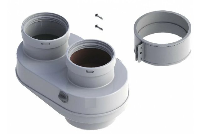

Чтобы легче было снимать турбину, можно коаксиал сдернуть. Внутренняя (выхлопная) труба коаксиала одета прямо на улитку, а там уплотнение, оно будет держать улитку (прикипело/закоксовалось). Мне проще, у меня вот такая штуковина установлена. Снимаю переднюю стенку камеры, потом откручиваю переднюю пластину на которой закреплена улитка и враскачку тяну вниз. Улитка к пластине двумя саморезами крепится, можно их открутить, но легче снимать не станет.

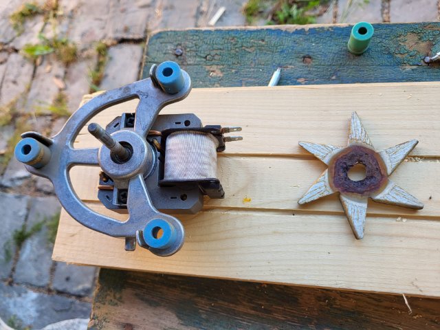

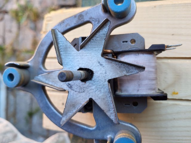

Спустя три часа периодических попыток вытащить турбину, я её всё-таки выдернул!!! Немного пропшикал силиконовым спреем соединение турбина-коаксиал, подождал, пошатал и турбинка поддалась.
Турбина удобная - вал с колеса можно снять - внутри гайка на 10 с обратной резьбой. Откручиваем её, снимаем корпус с двигателем - получаем две детали. Корпус турбины состоит из двух половин, стянутых тугими пружинками в 4-5 точках, и если их демонтировать, то можно добраться до рабочего колеса турбины. Снимать их не стал - просто промыл и щёткой прочистил лопасти.

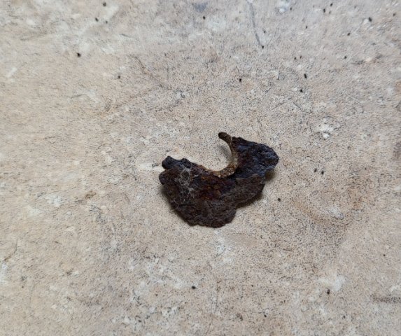

Что же до виновника неисправности - крыльчатка, похоже, была приварена к какой-то шпонке, которая за шесть лет эксплуатации умудрилась проржаветь и превратиться в прах. Во внутренностях турбины нашёл лишь небольшой ржавый кусок от неё.
Вот он: А вот как выглядит сама крыльчатка со стороны сварки (довольно похабно) и блок с двигателем: Отверстие на крыльчатке выглядит будто его вырезали ножницами по металлу.
Предполагается, что крыльчатка сидит между двигателем и корпусом турбины. Но что-то пошло не так, и она ушла в свободное перемещение по валу, периодически намагничиваясь на обмотку двигателя.
Я не придумал, как вернуть крыльчатку на вал так, чтобы она не ездила по нему (учитывая форму её отверстия), и принял решение убрать её совсем. Понимаю, что остался без охлаждения двигателя, но пока нет мыслей, как обратно приладить крыльчатку.
Собрал всё обратно, промазал вазелином патрубок, и надел обратно на трубу. Котёл работает нормально, без ошибок, и значительно тише, чем до поломки (наверное, из-за того, что я почистил лопасти колеса).
Спасибо Bahus и Starik за помощь с полезными советами!

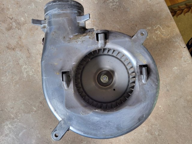

Заблокировал лопасти отвёрткой, просунув её в отверстие, где резиновая втулка входит в турбину (которая на крышке котла снаружи закрыта заглушкой). Отвёртка прошла между лопастями к центру колеса. Лопасти довольно мягкие, но и усилие нужно совсем небольшое для отворачивания.Starik писал(а): 10 авг 2022, 07:56 Чем (как) вал фиксировал при откручивании гайки, если не секрет.
Это в двигателе? Потому что само колесо турбины подшипников не имеет - просто сидит на валу. Вынимаешь вал - колесо остаётся свободно болтаться в корпусе.Starik писал(а): 10 авг 2022, 07:56 Теперь турбина и хозяин подготовлены к установке шарикоподшипников, после того, как подшипники скольжения загнутся (основная неисправность турбин).
Подозреваю, что это следы давней ошибки, когда выхлоп был накрыт навесом и собирал вокруг себя (и в себе) литры конденсата, а зимой это всё превращалось в сталактиты из льда на крыше и сталагмиты на земле. Пару лет оно так проработало. Но давно это было - года 4 прошло. С тех пор навеса нет. Но уклон я проверю ещё дополнительно.Starik писал(а): 10 авг 2022, 07:56 Вот тут надо очень внимательно смотреть, выполнен ли уклон коаксиала правильно, т.е. на улицу. Только конденсат может так попадать и убивать турбину.

На колесе турбины есть отверстие - можно попробовать за него чем-то зацепиться если вариант с отвёрткой не сработает.
Вот так выглядит моё колесо.
