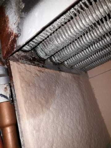

Котел Baxi Mainfour 240F. Полгода назад начало незначительно падать давление. Подпитывал с периодичностью раз в 2 недели. Проверил СО, протечек не выявил. Работает и ладно - подумал я. Сегодня только руки дошли вскрыть котел и посмотреть, есть ли протечки. И нашел. Все на фото. Теплообменник под замену?

Добрый вечер. Теплообменник менять. арт 616170

А заварить нет, если доступно место?

Vladich писал(а): 05 июн 2022, 19:01 А заварить нет, если доступно место?
Попробовать всегда можно, но, скорее всего, не очень результативно.

Была такая же беда,заварить проблемно очень и практически все говорят это бесполезно.
