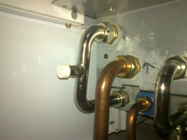

Доброго времени суток! Котёл одноконтурный Luna 3 Comfort и БКН комби, подключён через встроенный трёхходовой клапан котла. Как выгнать воздух из контура БКН? На отопление работает нормально. А по контуру БКН гоняет воздух.

Когда-то в инструкции печатали, что необходимо заполнять СО медленно, что бы воздушных пробок не появлялось.

Как вариант на подаче и обратке змеевика (прямо после патрубков) поставить автоматические воздухоотводчики. Может поможет и мало-помалу выгонит.

На подаче и обратке стоят ручные воздухоотводчики,системы заполнял медленно,с подачи и обратки стравлил воздух,но при нагреве на бкн слышно как гоняет воду с воздухом. Автоматические воздухоотводчики не поставить , там диаметр резьбы примерно 10 мм

Вот если найти автоматический воздухоотводчик или переходник на 1/8 дюйма
Отправлено спустя 2 минуты 31 секунду:
Или переделать штатные медные трубки ( подача и обратка) под резьбу 1/2 дюйма...

Попробуйте чуть ослабить гайки на подключении змеевика у бойлера, вместе с теплоносителем выйдет часть воздуха. Помогает, если трубы от котла проложены в виде U.

Заводская подача и обратка сделана в форме П и на них установлены ручные воздухоотводчики. Я что подумал,может из медной трубы такого же диаметра изготовить подачу и обратку в форме h и в самом верху поставить автоматические воздухоотводчики.

А, блин. Комбик же. Затупил. На прошлый мой пост можно было и не отвечать тогда.
ХЗ. Комбиков много стоит. Ни у кого нет проблемы такой.
По поводу поста выше. Чувствуете как U и П похожи? Может вы про одно и то же?
