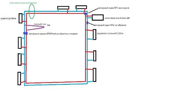

Привет всем.
Ребя, ай нид хелп)
Есть ситема отопления, частный дом. Котел Eco Home 24F, труба 25ппр, радиаторы стальные Инсоло 110см, один только 60см, и коротенький теплый пол в ванной без коллекторов, просто врезка в подачу и обратку.
Система разделена на 2 ветки.
Звездочки - краны. 1и 2 открыты, 3 и 4 закрыты.
Три радиатора (на картинке слева снизу вверх) греют ощутимо хуже остальных. Краны шаровые на батареях, как смог подрегулировал, но все же недогреваются эти 3.
Сделал так для перехода на попутку, то есть Тихельмана. Так вот закрываю краны 1 и 2, открываю 3и4 и насос не может протянуть систему.
Нагревается котел за 5-7 секунд и отключается. И так циклично.
Встал вопрос о допнасосе, на картинке указал где есть место под врезку.
Собственно вопрос, поможет ли он и как подобрать?
Хочется чтобы заработала попутка, нравится она вработе.
Ребя, ай нид хелп)

Так и должно быть. Для насоса три радиатора всегда лучше, чем шесть. Надо прикрывать каждый из этих трех радиаторов (уменьшать расход на эту ветку = ещё один кран для регулировки).sem4erka писал(а): 07 сен 2022, 22:30Три радиатора (на картинке слева снизу вверх) греют ощутимо хуже остальных.

Starik, да не, по схеме вроде нормально. Не запирается полностью.
sem4erka, на вашем месте я бы забыл про насос (не делают так. это неправильно), а начал разбираться с системой. Там что-то не в порядке.

Да вроде как не запираю. 3 и 4 открываю, а 1 и 2 закрываю - получается пускаю поток по часовой.Starik писал(а): 08 сен 2022, 07:31 И отключаешь СО, неужели не видишь этого сам (по своей же схеме)?
Отправлено спустя 4 минуты 16 секунд:
Так и делаю, прикрываю краны на батареях от ближней к котлу (больше прикрыты), вот проблемные 3 полностью открыты.Starik писал(а): 08 сен 2022, 07:31 Так и должно быть. Для насоса три радиатора всегда лучше, чем шесть. Надо прикрывать каждый из этих трех радиаторов (уменьшать расход на эту ветку = ещё один кран для регулировки).
На короткой ветке тоже поджимаю немного.
Даже при закрытии потребителей короткой ветки - проблема с недогревом нижних левых остаётся...
Отправлено спустя 7 минут 14 секунд:
Копать в сторону "плохой спайки"?Bahus писал(а): 08 сен 2022, 09:33 на вашем месте я бы забыл про насос (не делают так. это неправильно), а начал разбираться с системой. Там что-то не в порядке
Есть малое подозрение на нижний пролёт...
Вырезать его и переварить?
Два года проработало более менее, на 60 град котла ситуация чуть получше. Пропаял для попутки, а её совсем не продавливает...
Пайки по возможности проверял на " Запай".Не новичек в пайке.

Такую систему штатный насос должен крутить вообще без вопросов.

Буду искать "гидросопротивление"... Возможно не углядел где-то.
Отправлено спустя 3 часа 46 минут 57 секунд:
Как оказалось - сам натупил....
После сезона грязевик промыл. Всё тип топ.
Как оказалось при запуске в него гадости нанесло...
Промыл, запустил на попутке, прогрел систему, ещё раз снял промыл...
Всё тянет, всё работает.
Работает на 2 тупиках и на попутке (чуть сместил зону "штиля" на нижнюю пролетную часть) .

А вообще, если в место где рисовал поставить доп насос по параметрам аналог встроеному, он бы дал помощь в прокачке?
Это, кстати, сервисмен наш местный подсказал... Или больше голову или доп насос...
Вот такие спецы у нас...

Циркуляционники последовательно не ставят. Ну, то есть ставят, но это глупо и бесполезно.
