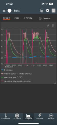

Пару месяцев назад стал счастливым обладателем газа на даче. Котел Baxi луна 3. Подключил Zont smart через адаптер опентерм. Датчик комнатной температуры установил в комнате и подключил к Zont. В режамах установил работу котла по комнатной температуре 21 или 22 градуса. Котел в сутки включается от 3 до 5 раз при температуре на улице 8-9 градусов и ночной до -1.
Все время наблюдаю за кривой модуляции. По какой то причине модуляция котла включается только при запуске котла и сразу падает до 0. Даже если котел работает минут 20, модуляция будет 0. Посоветуйте что то можно сделать чтобы модуляция работала.

ну видимо больше и не надо, какая мощность котла и сколько кв м. дача?

Модуляция 0% это минимальная мощность котла. То есть больше 9 кВт не нужно на данный момент. А может и 9 этих не нужно, но ниже никак.

junkies писал(а): 16 окт 2022, 19:07 ну видимо больше и не надо, какая мощность котла и сколько кв м. дача?
Дача Пеноблок 30см, утеплитель 50мм, один этаж 92 квадрата. Котел 24 кВт

Забыл указать 7 радиаторов 100 см
Отправлено спустя 3 минуты 7 секунд:
Bahus,
Спасибо. При пуске котла установили параметр f13 на 70%. Может быть еще уменьшить чтобы скачкообразного графика работы не было?
