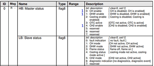

Существующее положение дел (с прошивкой 1.3 шлюза):
1. По умолчанию шлюз всегда записывает в MSG ID=0 число 4864 (биты 0,1,4 в HB, которые соответствуют включению CH, DHW и CH2). Как итог - моя модель котла нормально работает как в режиме отопления (в моем случае "по запросу" с уставкой 02 в параметре 10), так и в режиме нагрева ГВС по датчику температуры ГВС.
2. В прошивке 1.3 шлюза реализован функционал "прозрачного обмена" с котлом. Решение конечно не очень удобное (используется 3 регистра и нужно последовательно в каждый регистр D1,D2,D3 записать - режим обмена, ID команды, данные), но оно работает. Правда есть какие-то не понятки...

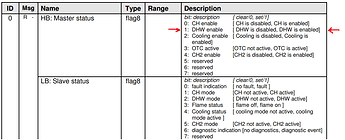

Небольшой отчет по NEVOTON BCG-1.0.2-W. Производитель сделал новую прошивку (версия 1.3), где учтены мои пожелания:
1. По умолчанию модуль записывает в ID 0 (Master and Slave Status flags) число 4864 ( биты 0,1,4) - поэтому при подключении модуля по OT к котлу его функционал нагрева ГВС сохраняется: 2. Теперь с помощью прозрачного обмена (регистры хранения D1-D3) можно вручную задействовать нужные контура через ID 0. Правда прозрачный обмен имеет "особенный" формат. Данные нужно записать последовательно в 3 регистра, например, так для отключения подогрева ГВС (DHW):
D1 - 2 (2 – чтение от котла, а 3 – запись в котел)
D2 - 0 (0 - ID команды)
D3 - здесь вы должны записать число, 10 бит которого (отвечает за DHW) должен быть равен 0. Например 512: То что записал котел в регистры "прозрачного обмена" нужно читать через 2-5 секунд.

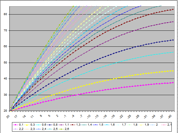

3. Добавили "младшие" эквитермальные кривые. Вот график с климатическими кривыми в диапазоне от 1(0.1 в модуле) до 26 (2.6 в модуле): 4. Добавили возможность считывания (регистр входа D8) температуры котловой воды на обратке (ID 28)
