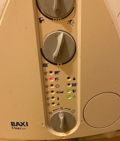

Baxi main 24i,пару недель назад поменяли плату управления после скачка напряжения в сети.сегодня начал самопроизвольно скидывать температуру и снова разжигаться.выключил котёл,и замигала ошибка датчика температуры ГВС.позвонил мастеру,который обслуживает котел.сказал,что либо датчик умер,либо теплообменник забит.
Подъехать мастер не смог сегодня,но я взял датчик и поменял его.котел работает исправно на отопление и гвс,но при выключении снова мигает несколько раз ошибка датчика температуры гвс и вместе с ней мигает подача гвс(зелёный индикатор).если включать режим зима/лето,то все работает.мастер говорит,что скорее всего теплообменник.
Не нашел нигде,что означает одновременная индикация подачи гвс и ошибка датчика температуры гвс,может кто-то сталкивался?

Заметил,что после того,как дома вышел из строя стабилизатор напряжения,котел стал себя вести неадекватно.когда скачет напряжение входящие(мигает освещение).котел начинает отключаться.после этого нужно ждать,пока напряжение стабилизируется.если включить режим зиму,то котел будет пытаться включиться,но горелка не включается,а просто мигает зеленый индикатор отопления,если выключить котле,то начинает несколько раз мигать и гаснуть одновременная индикация ошибки 70 и гвс
Может быть это последствие не рабочего датчика протока гвс,либо это плата управления шалит из-за низкого напряжения в сети?

С давлением газа все ок.Оказалось,что мы когда плату поменяли,забыли потенциометр максимальной мощности отопления(P1) на плате перевести в крайнее положение.Теперь все ок.но также при повороте потенциометра выбора режим в положение «выкл» несколько раз мигает одновременно 70 и подача ГВС

majesty писал(а): 08 дек 2022, 20:25 при повороте потенциометра выбора режим в положение «выкл» несколько раз мигает одновременно 70 и подача ГВС
Здравствуйте. Удалось ли понять причину такой ошибки? У меня такая же индикация стада возникать...
