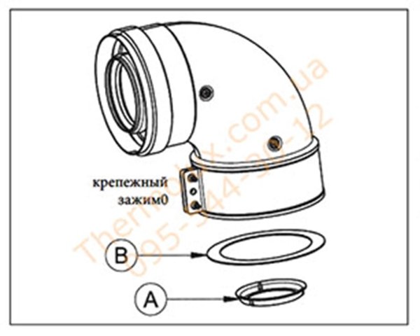

Подскажите пожалуйста у кого есть возможность размеры диафрагмы, устанавливаемой в коаксиальный дымоход. В каталогах указан размер 78 мм, а я не понимаю внутренний это диаметр или наружний. Потерял я это кольцо, а дымоход хочу обрезать до примерно 70 см.

Диаметр какой трубы ? В магазинах есть под заказ за 880 рублей, так я ее сам вырежу из жестянки. В магазинах указан размер только 78 миллиметров. Я не понимаю наружний это размер и если наружний, то какой внутренний. А если внутренний, то какой наружний.

Starik, внутренний диаметр коаксиала 60. Наружний 100. Вот ответь мне - диаметр этой шайбы внутренний 78, а наружний около 100 или наружний 78, а внутренний 60. Ну не можешь сказать точно, че холивар то разводить

Starik, я на профильный форум обратился не для того, чтобы самому решать. Мне нужны точные размеры шайбы позиции B для котла mainfour 240f.

На MainFour диафрагма одна и она ставится в подающую (внешнюю) трубу. Стало быть сотка наружний диаметр.

Bahus, спасибо. 100 внешний, 76 внутренний как я понял
