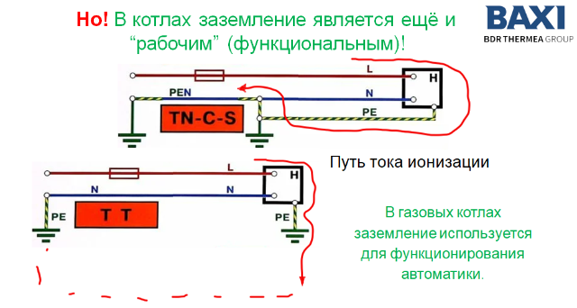

Starik, zaletinartem, Хм... тогда я понял что ничего не понял... Из изучения данного форума и других ресурсов я сделал вывод что:
1)плата управления дает на электрод ионизации 6 переменных вольт,
2)эти вольты через плазму пламени стекают на горелку сидящую на корпусе, то-есть на земле,
3) (не важное в моем вопросе) причем половина синусоиды срезается за счет поляризации пламени и плата видит пульсирующий постоянный, из чего она делает вывод что ток идет таки через пламя а не дефект изоляции.
Соответственно, при отсутствии земли котел гарантированно не увидит пламя (ток ионизации), скажет Е01 и отключит горелку. Так же это возможно при наличии значительного потенциала между нулем и землей.
Как же у Вас котлы горят без земли? Или вот это вот все касается не всех котлов а только некоторых моделей?

Шутки-шутками, однако Dunkeld вполне здравые вещи говорит.
Тем не менее, без PE-проводника, котлы в своём большинстве себя нормально чувствуют. Большинство проблем по этой теме, помнится, только с напольными Слимами возникало.

Starik, Думаете я все это сам придумал?))) Схемотехника работы цепи ионизации в изделих обсуждаемых на форуме (по крайней мере в некоторых из изделий) изложена в куче источников. Могу дать ссылочку на вебинар Российского представительства Baxi (или как оно там называется правильно) где целый технический директор Сергей Федотович Валуйских прямо и явно утверждает что в котлах Baxi заземление является рабочим (функциональным), то-есть используется для обеспечения работы котла а не только в целях безопасности. Что, кстати, прямо и явно запрещено ПУЭ (1.7.125), то есть само по себе рабочее заземление ПУЭ не противоречит, запрещено использовать для этого специально выделенный защитный (PE) проводник. Нужно рабочее заземление - не вопрос, делай его отдельно и используй. Но это все лирика) Меня интересует конкретный котел, который я пока собираюсь приобрести, Eco Four 1.14F и его способность работать в полностью соответствующей требованиям ПУЭ и ГОСТу 50571.3-2009 сети с заземлением по схеме ТТ.
Представители Baxi очень любят ссылаться на ПУЭ 7.1.13 где сказано что подключение должно выполняться по TN(-C)-S но в этом есть изрядная доля лукавства.
Во первых, ПУЭ по определению говорит нам о том как должно быть при создании НОВЫХ электроустановок либо при реконструкции старых, это прям в 1.1.1 сказано) А о том как должно быть вообще, в уже созданных и законно эксплуатируемых установках нам говрят ГОСТы, в частности уже упомянутый 50571.3-2009
Во вторых, те же ПУЭ в явном виде (1.7.59) говорят о применении схемы ТТ в тех случаях когда безопасность схемы TN не может быть обеспечена, а это как раз неизолированные воздушные линии отдельными алюминиевыми проводами, коих в частном секторе подавляющее большинство. И Ростехнадзор и другие компетентные органы неоднократно во всяких регулирующих документах именно на это указывали, что 1.7.59 КАК РАЗ ПРО ЭТО.
В третьих, как я уже говорил выше, ПУЭ в явном виде запрещают использование PE проводника в любых целях кроме защитных, то-есть указание на некорректную работу котла из-за проблем с РЕ проводником - однозначное признание в нарушении ПУЭ) Если бы производитель требовал отдельного ЗУ для работы котла, вопросов бы не было, но это полный крах в маркетинговом отношении, по этому пошли вот таким хитрым и не очень честным путем) Типа пользователь сам виноват, не выполнив требования ПУЭ и не дав нам использовать свой РЕ проводник в целях функционального заземления.

И слайдик оттуда, как раз.Dunkeld писал(а): 14 дек 2022, 10:50 Могу дать ссылочку на вебинар Российского представительства Baxi (или как оно там называется правильно) где целый технический директор Сергей Федотович Валуйских прямо и явно утверждает что в котлах Baxi заземление является рабочим (функциональным), то-есть используется для обеспечения работы котла а не только в целях безопасности
Насколько я помню, здесь отписывалось довольно много пользователей котлов, которые утверждали, что у них подключение по ТТ и всё прекрасно работает. Как уж там на самом деле у них - утверждать ничего не берусь.

В том то и дело, что в сети достаточно много обсуждается ситуаций когда и другие котлы глючило из за отсутствия "правильной" земли, и на данном форуме этих обсуждений достаточно, и представители Baxi однозначно говорят - отсутствие(плохое) заземления - причина ошибок 01 или 035, в зависимости от платы хонивел/бертелли. Вот в частности viewtopic.php?t=590 И про Eco Four в том числеBahus писал(а): 14 дек 2022, 10:35 Тем не менее, без PE-проводника, котлы в своём большинстве себя нормально чувствуют
Отправлено спустя 4 минуты 23 секунды:
информация обнадеживающая, спасибо, буду думать.... Тут (или не тут, не помню уже) проскакивало потребное значение токаBahus писал(а): 14 дек 2022, 11:05 здесь отписывалось довольно много пользователей котлов, которые утверждали, что у них подключение по ТТ и всё прекрасно работает
в цепи ионизации, ЕМНИП там были десятки микроампер, при 6 вольтах это килоОмы, по идее мои 50-55 Ом никак на ситуацию повлиять не должны. Но пугает требование не более 0.1В между N и PE. По идее это требование на практике не выполнимо даже в идеально сделанной TN, с жирными сечениями и не большими длинами проводки. Будем думать
ЗЫ если бы не жена со своей эстетикой, поставил бы пыхтелку на 630 SIT-е и горя не знал! но нет же! как это толстые трубы под потолком будут!)))

По поводу тока ионизации - семинарская тетрадь, страница 18, средний слайд.

Dunkeld, текст увесистый собрал, в теории всё красиво, конечно. Спорить смысла не вижу, от слова - совсем, однако напомню, что гальванической развязкой Baxi торгует официально (как это с большим постом увязать - не понимаю).

О! Спасибо! до этого документа я пока не добирался)) Единицы мкА еще лучше, пойду изучать...Bahus писал(а): 14 дек 2022, 12:12 По поводу тока ионизации - семинарская тетрадь, страница 18, средний слайд.
