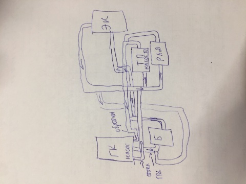

Простите за схему «на коленке», возможно её достаточно на сей момент. Принципиально-схема такова. Из насосов в системе-штатный в котле и насос ТП. Электрокотел из системы выведен во время работы газового котла. Обратные клапана стоят на выходе ГВС из газового котла в бойлер и в обратке от ТП и радиаторов( была проблема попадания теплоносителя в режиме ГВС в обратку радиаторов и ТП)

Обычно их ставят на обратке перед "развилкой" в котел (там, где все обратки собираются). Электрокотел не пойму как в системе завязан. Как эл. котел из системы выведен, краны установлены и закрыты? Без газового котла бойлер нормально грелся (эл. котлом) или его тогда не было?Владимир13 писал(а): 29 дек 2022, 21:53Обратные клапана стоят на выходе ГВС из газового котла в бойле

Электрокотел был до газового, сейчас да, кранами исключен из системы. Бойлер грелся нормально электрокотлом( насколько может нормально греть котёл 9.45квт бойлер 100л). Стоял насос нагрузки бойлера(сейчас кранами тоже исключён из системы). Сейчас ГВС отключено, температура в бойлере ниже температуры подачи отопления, но наблюдаю, что арматура выхода обратки бойлера теплее арматуры входа в бойлер( значит не трехходовой пропускает, а неисправен обратный клапан на выходе ГВС из бойлера и теплоноситель из обратки проходит через выход ГВС газового котла и через байпас уходит в обратку и на насос котла). Такое может быть? На трехходовом разве нет своего обратного клапана на отоплении и ГВС?

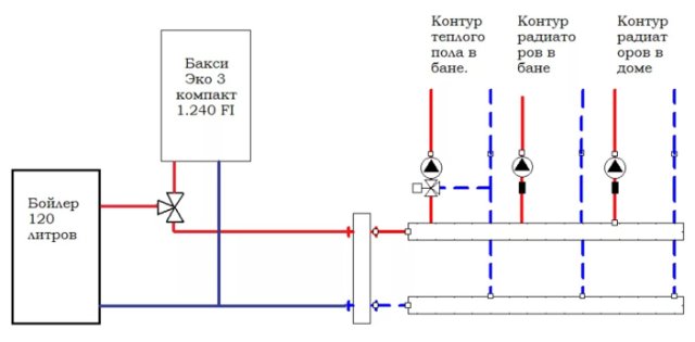

Похоже СО изначально нормально не работала, имхо (схема не отражает действительность). Наличие теплого пола со своим насосом, без должной гидравлической развязки, не даст нормально работать системе на ГВС. Примерно такая схемка обеспечит правильную работу.

Я не читал далее фотки со схемой.
Схема огонь - это раз.
На подаче ГВС много отопления. Это два
Фандорин закончил. Сделано через жопу. Выше схема как должно быть
Отправлено спустя 5 минут 17 секунд:
В профиле вижу настенник.
1 слева патрубок - должен идти в систему отопления.
2 слева патрубок должен идти на подачу в змеевик бойлера.
1 справа патрубок должен возвращать теплоноситель с контура отопления и змеевика ГВС. Они объединяются под котлом тройником.
2 справа патрубок - подпитка отопления. Там должен быть установлен кран и он должен быть закрыт

Спасибо, сейчас то я понимаю, что предложенная схема изначально была бы оптимальнее, к сожалению на момент обвязки котельной впервые столкнулся с этим вопросом и был недостаточно погружен для составления схемы самостоятельно.
По вопросу тройника с обраткой Тп, радиаторов и бойлера- так и сделано, по вопросу подачи отопления,ГВС и обратки, а так же закрытого крана подпитки-тоже так и сделано.
В данный момент проблема в том, что обратка ТП и радиаторов идет в обратку котла и в обратку бойлера.
Поможет ли установка обратного клапана на обратке бойлера? Либо все резать и перепаивать в классическую схему с гидрострелкой?
