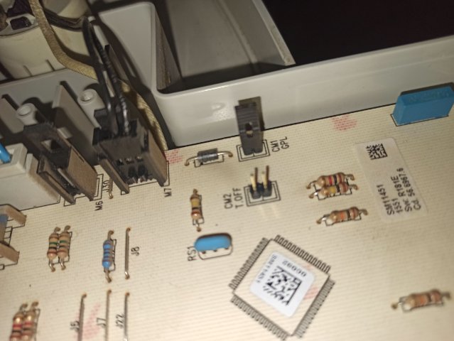

Часто включается и отключается...
Сообщение BAG_KGN »

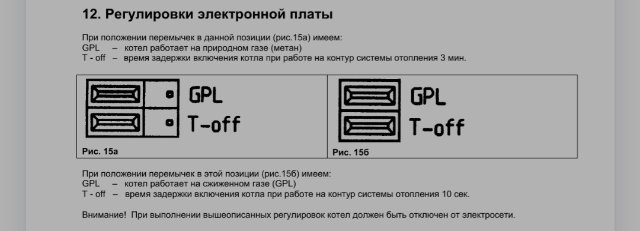

... Baxi eco 240i. Температура нормальная, а включается почти сразу, как выключится, а это тупизм. Читал, что есть некая перемычка задержки времени включения. Не могу допереть по картинке инструкции, что она значит. Когда перемычку ставить, а когда убрать? Убрал, как на фото, стал реже включаться, но вот вторую перемычку не надо ли убрать - он же на природном газе работает

На джампере перемычку нужно на 3 минуты поставить, да. Она, в принципе, у вас так и должна была стоять, если не меняли.

Bahus, изначально обе стояли, я одну снял (см2 т off на фото видно) и он стал по дольше работать и отключаться на дольше. А с перемычкой было что реально секунд через 10 включался. Температура норм и всë остальное вроде тоже. Я про картинки не понимаю: рисунок 15а, это перемычка есть или еë не должно быть? Просто по аналогии надо вторую убирать, т.к у меня на природном газе, хотя он несколько месяцев (при мне, как я в дом заехал) работал на вставленных пересычках ну и да - отключался и быстро включался, что подбешивает

а - разомкнуто. Там один пин открытый нарисован
б - замкнуто
