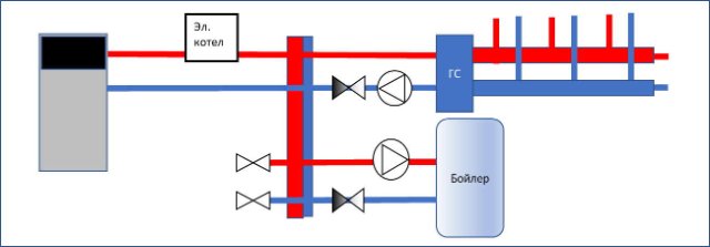

Имеется трехфазный 15кВт электрокотел (заводской, нержавейка), который я хочу врезать в систему и при повторении подобных случаев планирую использование в качестве резервного или подогревающего теплоноситель до необходимой температуры ...
Вот и возник вопрос, как лучше врезать в систему электрокотел?
В данном случае система схематично выглядит так (не относящиеся к вопросу задвижки/фильтры не стал отражать на схеме):
Вариант в последовательной врезкой:
Еще один вариант с последовательной врезкой и байпасом:
Baxi Slim1.400 + электрокотел

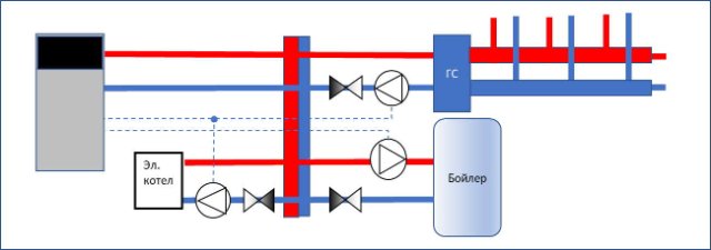

Вариант с паралельным подключением:
Вариант подогрева через коллектор и гидрострелку:

Всё зависит от того, какой режим работы вы планируете. А. Ну 15 кВт всё-равно мало, стало быть ЭК не резервный, а в помощь получается.
Я думаю стандартный вариант номер 3 будет в самый раз.
Хотя история интересная, можно поразмышлять на досуге...
Согласен, что электрокотел маленький на эту площадь, но он и планируется на догрев теплоносителя на 20-40°С.
Есть ещё одна жуткая недоработка- котел стоит в полностью неотапливаемом помещении, и при -35°С есть опасность заморозки теплообменника в случае невозможности запуска котла, ввиду отсутствия или критически низкого давления газа...
Поэтому, я склоняюсь на первый или второй вариант, смущает постоянный ток жидкости через электрокотел в первом варианте, и не знаю как это отразится на его состоянии (котел 97% времени работы будет находится в холостом состоянии, морозы у нас такие не часто, но бывают, вот и хочется обезопасится).
А по второму варианту - будет ли обеспечиваться эффективный подмес или электрокотел уйдет в аварийный режим из-за перегрева корпуса, ввиду незначительной циркуляции...хотя, наверное можно немного уменьшить сечение байпаса до 32мм (все трубы до разветвителя и ГС 40мм)- опять постоянный, но небольшой ток теплоносителя через электрокотел...
