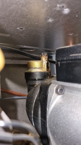

Здравствуйте.
Раз в 10-14 дней падает давление и котел останавливается по Е10. Заметил подтеки (на фото видно).
Вопрос к чему готовиться, замене теплообменника?
Котел двухконтурный, работает 10 лет, в систему залита вода.
Фото Бакси1
Фото Бакси2

Так вы крышку откройте. Если потёки только на корпусе насоса, то скорее всего убитый воздухоотводчик. Снять - почистить. Ну или заменить. Завис, скорее всего от грязи, вот и сопливит.
А вообще - точно место надо локализовать.

Bahus писал(а): 03 фев 2023, 15:09 Так вы крышку откройте. Если потёки только на корпусе насоса, то скорее всего убитый воздухоотводчик. Снять - почистить. Ну или заменить. Завис, скорее всего от грязи, вот и сопливит.
Спасибо! Воздухоотводчик повеселей диагноз будет, чем теплообменник менять. Неужели через него так много подтекать может? Мне 100 км до котла как доеду открою посмотрю где точно течет.

Так может он уже полгода так сифонит. Легко.
Кстати, если совсем со временем фигово будет, у него колпачок должен быть (если совсем не выкрутили и не выкинули). Можно будет закрутить его тупо, да и всё. А потом решать. Без воздухоотводчика, конечно, не дело оставлять, но всё лучше, чем по Е10 встанет.

Bahus писал(а): 03 фев 2023, 15:53 Так может он уже полгода так сифонит. Легко.
Полгода он не держится, с момента подпитки работает10-14 дней и встает по Е10. Ну и будто тененция на сокращение времени работы.

Вы правы,воздухоодводчик сифонит. Вопрос у меня, может ли за 10 дней до e10 вытечь через него? Котел пару дней стоит, влаги свежей нет в этих местах.

Еще такой ракурс на теплообменник добавлю. Может в этом месте течь? Еще заметил,что крышка камеры сгорания в этом углу вся в налете. Ну будто там испарение идет.

На трубку смотри, там всё в потеках и накипи. Кольца уплотнительные менять надо, как минимум. Как раз теплообменник снять и опрессовать, сполоснуть (раз уж снимать и отдавать на опрессовку).

То есть не факт что теплообменник дырявый по этим фото? Холодно, я б потратился на новый, долний простой котла не вариант..

По фото не факт, что дырявый. Поищи утечки в СО, мало ли.
А так, с новым теплообменником будут и новые колечки, за одно и воздухоотводчик приведут в порядок.

Для статистики напишу итог истории. Поменял теплообменник (тек он в правой части) и воздухоотводчик, пока все оК.
