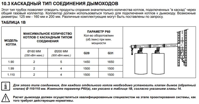

Всем доброго дня.
Коллеги, посоветуйте варианты устройства дымоотведения на пару котлов из названия темы.
Объект: частный одноэтажный дом. Пока в АР фигурирует шахта из кирпича 250х250мм. Плюса пара вытяжных каналов 140х140мм.
Предпочтительный вариант: один коллекторный дымоход на два котла с одним общим участком.
Может есть оригинальные схемы какие-то с наличием элементов и артикулов?
Я хотел собрать с двух котлов полипропиленовый дымоход и общий участок проложить в кирпичной шахте. Правильный ли у меня ход мысли или есть что-то более разумное в данном случае?
Вариант с двумя коаксиальными дымоходами через стену - тоже возможен, но нежелателен.

В инструкции вариантов не мало, есть "необычный":
Если необходимо что-то из законодательства об организации дымоотведения, то недавно тема была на форуме.

Starik писал(а): 17 фев 2023, 17:06 есть "необычный"
Благодарю. То, что нужно. Существует ли данная схема в более развёрнутом виде, я буду делать семейства для Revit всех этих элементов дымохода для своего проекта ТМ, по сему потребуются артикулы и геометрические параметры всех задействованных элементов. Возможно, есть на них паспорта?

r_lavrov писал(а): 17 фев 2023, 17:10Существует ли ...
Полагаю, тебе сюда надо (это под кнопкой "Информация" в шапке форума) https://baxi.ru/production/accessories/

Добрый вечер. попробуйте здесь сконфигурировать https://service.baxi.ru/info/calc в итоге будут артикулы
