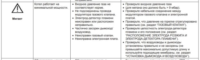

Обычно начинают смотреть в инструкцию, но если её порвали на самокрутки, то вот электронный кусочек из неё.

Проверил датчик и вентилятор. Всё в норме. Решение нашёл в инструкции.
Мигает треугольник. -> Котел работает на минимальной мощности. Засорился дымоход/воздуховод или входное давление газа слишком низкое. -> Для сброса неисправности временно отключите запрос на производство тепла от системы отопления или ГВС. Если неисправность не устраняется, обратитесь в авторизованный сервисный центр.
То есть, производитель говорит, если неисправность сама устраняется, то не надо переживать и не надо никуда обращаться. Гениальное решение.
