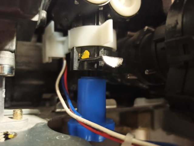

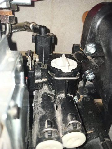

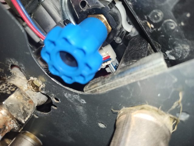

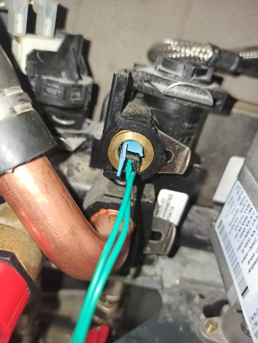

Ntc медный с резинкой, вставляется в упор. С синим язычком. Вот фотки.

Такс.
Первое. Датчик температуры вы "чужой" купили. Характеристика может быть другой и он будет не те показания давать котлу. Точнее котел их будет неправильно интрепретировать. Родной датчик красного цвета. В полиэтилене с артикулом 721309400 или 710056200. Но дело не в нём, если не запускается.

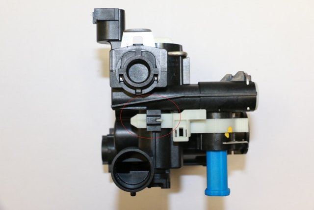

По фоткам непонятно попал ли датчик Холла в паз. Ща найду фотку.
Отыскал
Смотрите как кончик датчика в петельку заправлен (в центре картинки). У вас так?
Отправлено спустя 41 секунду:
Это вид сбоку из центра котла вправо.

На месте кончик датчика должен быть заправлен в паз гидрогруппы. Фото выше.
