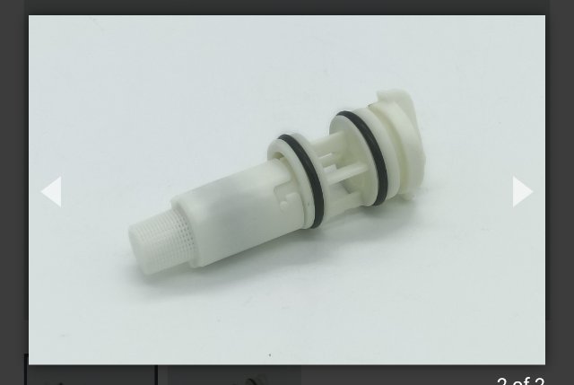

Доброго времени, видимо вторичный теплообменник просится под замену. Ну и сетку датчика протока хорошо бы проверить.

Контур ГВС в котле короткий.
Вход, датчик протока ГВС (выше указали), теплообменник (вы упомянули), выход.
Вот там и ищите.
