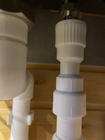

Столкнулся с такой проблемой - начало подтекать на выходе из котла по горячей воде. Когда подтягивал гайку заметил, что подтек имеет сине-зеленоватый оттенок. Система отопления заправлена незамерзающей жидкостью зеленого цвета. Вопрос - может ли это быть следствием попадания жидкости в горячую воду в теплообменнике или это просто цвет от воды в медном теплообменнике? Давление на котле в норме, немного правда уменьшилось, зимой стрелка доходила до 2, сейчас только если включается котел на отопление.
Baxi Luna 3 Зеленый цвет подтека с выхода горячей воды

Проверить несложно.
Перекрываете ХВС под котлом. Открываете смеситель на ГВС. Закрываете смеситель как сойдёт всё, что сможет. Перекрываете ГВС под котлом. Открычиваете обе накидные гайки с патрубков воды котла (прокладки не потеряйте, чтобы в магазин не бежать потом). Подставить под освободившиеся патрубки котла емкости. Наблюдать. В зависимости от интенсивности выхода жидкости - длительность эксперимента может быть разной. Ну и за давлением в контуре отопления следить.
Ну и в итоге - посмотреть чего налилось и налилось ли вообще. Если давление упало и в емкостях жижа - либо вентиль подпитки не держит, либо пробой во вторичном теплообменнике. Хотя обычно наоборот, всё-таки, бывает, поскольку в водопроводе давление больше, чем в СО. Поэтому туда воду давит и давление расти начинает.
В целом, в водопроводе ничего цветного не должно наблюдаться. Либо это действительно жижа из СО, либо это обычная протечка и на выходе какая-то химическая реакция примесей воды с металлом.
