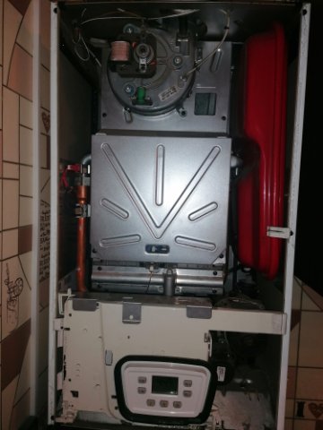

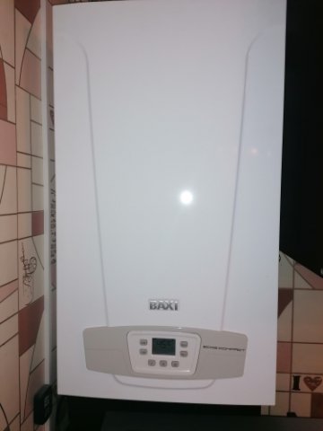

Я может неправильно выразился. Передняя крышка - это лицевая крышка (морда) котла! Смесители не использую, лейка вроде бы все время на креплении душа, ну разве что нижние части тела помыть :D , снимаю....
Может так:

GennadiyS161 писал(а): 10 май 2023, 22:38 ТОЛЬКО снимаю переднюю лицевую панель - работает как хорошие часы
Пятое поколение. Лицевая панель и является крышкой камеры сгорания. Так что да. Скорее что-то с воздухом.
