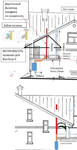

Обсуждая предложенную схему дымоудаления и забора воздуха монтажник ссылаясь на отсутствие предложенной схемы в документации Baxi по котлу сомневается в работоспособности схемы и приема ее газовиками.
Поясняю: в теплогенераторной - коаксиальным от котла вправо горизонтальный участок (1м), через отверстие (45) в перекрытии вдоль стены дома выход на открытую террасу под навесом. Далее: дымоходная труба коаксиала соединяется с тройником сэндвича, идущего вертикально вверх, забор воздуха через отверстия внешней трубы коаксиала на стыке с тройником......
Реализуема и допустима ли такая схема?
Это некий симбиоз наружного дымохода и вертикального коаксиала, аналогичный поквартирному подключению коаксиального к внешней трубе.
Т.е. вопрос сводится к следующему: можно ли использовать "Коллективную схему дымоудаления (с использованием приставного дымохода), местный забор воздуха (с использованием коаксиальной трубы)" (квази LAS) для одного котла в одноквартирном доме?.

serge55 писал(а): 14 май 2023, 19:31... монтажник, ссылаясь на отсутствие предложенной схемы в документации Baxi,...
Безопасность системы определяется законодательством РФ, а не картинками в инструкции. Всё что можно и нужно брать из инструкции - допустимая суммарная длина (с учетом уголков) коаксиала или раздельного дымохода для данной модели котла. Остальное - в законодательстве. Конструкций дымоотведения множество, подходящий вариант всегда можно подобрать.
Не увидел на схеме конденсатосборник (утонет же котел). ;)

Конденсатосборник на выходе из котла. Можно и второй поставить на тройнике сэндвича.

Вот где поищи: СП 402.1325800.2018 "Здания жилые. Правила проектирования систем газопотребления"
