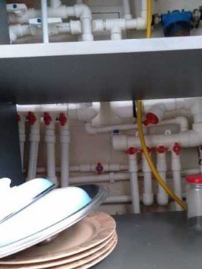

Здравствуйте, Установлен комнатный термостат к котлу, отключил радиаторы, вкл. тёплые полы 2 контура общая длинна контуров 55-35 м. Котёл работает так: выставил темп.40гр. горелка нагревает до 50гр. и шумит теплообменник как ростёт температура потом выкл. температура убывает до 30гр. и потом повторяется операцыя.
Котлу 8 лет, чистил теплообменник и радиаторы в 19 или в 20году. Подскажите пожалуйста! 1-почистю теплообменник! 2- может насос скоро выйдет из строя? (Может в гидравлике дело? от котла до колектора 4 контура идет пропилен 25 на тёплые полы тоже 25 пропилен между колектором и котлом ,может от котла до колектора 32 полик пустить в место 25?)
Когда работают радиаторы с тёплыми полами такого нет!

demn писал(а): 10 июн 2023, 18:31Когда работают радиаторы с тёплыми полами такого нет!
Потому что тогда циркуляция нормальная в СО. ;)
Предлагаю:
параметр F06 = 001,
температуру в СО установить = 35
открыть полностью все регуляторы температуры в теплые полы = свободный проток по всем веткам, т.е. без системы подмесов (что и как там у тебя сделано доподлинно не известно, так что сам разбирайся). И что там с доп. насосами в полы (?), если имеются - включай.
На зиму всё вернешь взад (запиши что где и как изменял).

разобрался колектор т.п был задушен) может поменять трубу от котла до колектора в место 25 поставить 32? колектор пропиленовый всё равно буду менять на металл. И насос т.п хочу убрать, без него работает, насос ставил что бы быстрей нагревался т.п

demn писал(а): 11 июн 2023, 15:55может поменять трубу от котла до колектора в место 25 поставить 32?
А смысл? Зимой подмесом на этом участке расход снизит, летом вообще ни на что не влияет. :)
Все эти диаметры, коллекторы и т.д., и т.п. нужны для равномерного распределения теплоносителя в системе, имхо. Если нет явных перекосов (где-то перегрев, где-то недогрев) то нет смысла вообще что-то менять, тоже имхо.
Насос сильного сопротивления не создает когда выключен, тоже не вижу смысла дергать, разве что, если руки чешутся... :)
