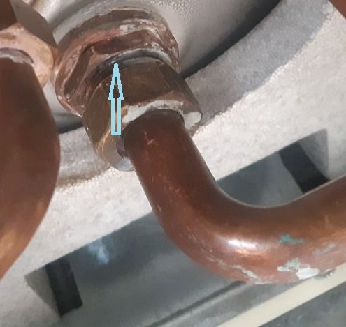

Здравствуйте.
Други помогайте извелся совсем.
Сочит с латунного штуцера подачи (с трех ходовика) теплообменника в бойлере. Была дума о трубке соединения с трехходовым, но при детальном рассмотрении после замены прокладок , явно видно что течет по резьбе из под гайки самого штуцера (или это что то вроде футорки).
Может у кого то есть опыт устранения течи в этом месте или кто то разбирал это соединение. Как устроена гидроизоляция теплообменника(змее вика) на то что это соединение не разборное не похоже. Змеевик вроде как из нержавеки должен быть, а куда прикручивается трубка с трех ходового латунь. фото места прилагаю.
Течь с подачи на теплообменник ГВС Baxi Nuvola3 240fi

мне кажется это контргайка. Но утверждать не берусь.
Можно попробовать слить теплоноситель с котла и воду из бочки. Ну и попробовать покрутить. Только без фанатизма.

Возможно, но тогда она контрить может только тот "флянец"(гайку без граней) ту что над ней, значит та резьба на которой фсё это дело накручено это непосредственно кусок змеевика(теплообменника)странно тогда почему латунь.

По идее да, это конец змеевика должен быть. Почему жёлтый.... может покрытие какое-то. А фланец это может быть прижимная шайба, под которой прокладка стоит.
Блин, боюсь наврать. На чертеже этого ничего нет, поскольку бочка в сборе идёт. А сам не лазил ни разу. И под рукой нет, чтобы глянуть.

Как интересно всё это дело развернуть для дефектовки , что б не свернуть змеевик, ухватится в прямом смысле не за что , а гайка по любому прикипела на резьбе, если только искать еще две такие контрить на конце и пробовать срывать.

viewtopic.php?p=42387#p42387 ранее в темах вскрывался подобный бак , но по другой причине , по тому описание конструктива отсутствует в теме

Да, я тоже вспомнил, пара человек здесь снимали - чистили/варили бак. Попробуйте с ними связаться в ЛС или по электронке.
