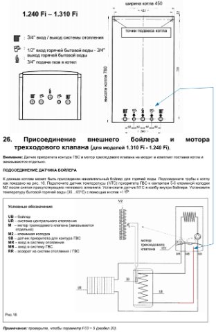

Котел Luna 3 c бойлером - при нагреве воды (ГВС) периодически стоит треск. В инструкции для подключения котла есть схема, рисунок "исходная схема", а котел подключен по схеме рисунок "как подключено".
Может ли данная схема подключения быть причиной данного треска, или дело совсем в другом?
Заранее спасибо!

Послушать бы. Видос на ютуб, сюда ссылку.
Из картинок не очень понятно. Греметь трёхходовой только может, но он с другой стороны.

После того, как соединили возврат из системы отопления и возврат ГВС вне котла, треск прекратился. До этого они не были соединены снаружи и к котлу подходило 4 линий - вход и возврат отопления, вход и возврат ГВС. Правильно было выполнено подключение?

Аааа. Понял чего вы натворили. Пламенный привет монтажникам. Стрелочки вы правильно нарисовали, а я и не разобрался.
В инструкции чётко нарисовано, обратку бойлера и обратку системы соединять нужно обычным тройником СНАРУЖИ. Второй справа патрубок нужен для подключения холодной воды для подпитки системы отопления. Там вентиль стоит, который всегда закрыт. Вы туда обратку бойлера посадили, соответственно циркуляции при нагреве не было. Оттуда и грохот. Надеюсь насос не ушатали и всё нормально теперь работает. А то недещёвая нынче деталька.
