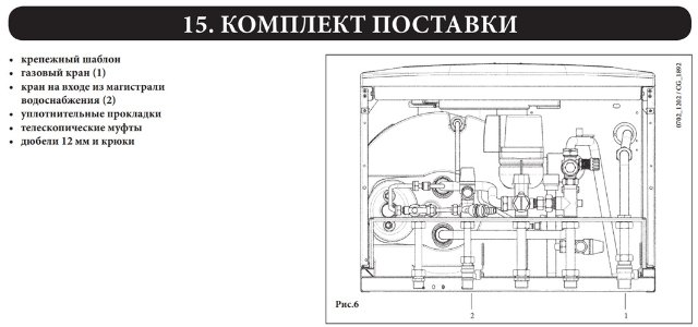

Что за стенки?
Оставлю на всякий случай кусок инструкции:

Да вроде всё верно.
Сверху: справа некрашенная оцинковка камеры сгорания с дымоходным портом. Слева теплоизоляция бойлера.
Задней панели у Baxi нет ни на одной модели.
