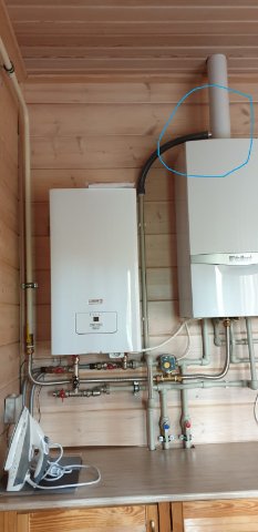

котел Eco Four 1.14F, 6-14 кВт закрытая камера сгорания (CSE46514354)+бак косвенного нагрева 150л+коаксиальный дымоход (KHG 71410171+ 71410181) (3 шт удлинения D60/100+труба с наконечником.
Я фото приложила как сестры сделано, у нас дома одинаковые и место котельной, у меня так же в потолок уйдет
Вопросы, собственно, про дымоход:
1. надо ставить отвод конденсата, но я запуталась, так как предлагают магазины такие: Вертикальный комплект Baxi для сбора конденсата (KHG71412281) и этот Коаксиальный комплект Baxi для слива конденсата, D60/100 мм (KHG71411971), разница в цене и комплектации (муфта, крепеж и т.д). Прошу ваших советов.

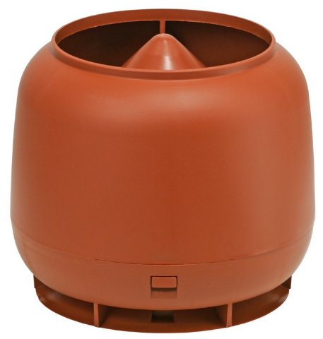

2. Вывод трубы в кровле: если трубу с наконечником вывести в кровлю, то на месте моего рисунка на втором фото будет еще белая труба. Как можно обыграть эту картину: во-первых проход в кровле, что бы не протекало, но допустим в Петровиче есть силиконовые проходки диаметр 100-170, универсальные, во-вторых хочется красиво - можно ли эту видимую часть коаксиальной трубы с наконечником спрятать в коричневую трубу вентиляции как на фото справа, это вентиляция из душевой.
3. Наконечник ничем не защищен. Специалист газпрома мне сказал о том, что его не надо накрывать - будет зимой намерзать,и кранты котлу. Но если не закрыть - туда же будет попадать листва, и всякий мусор от ближайшего леса (пыльца, почки с березы). Т.е надо ставить вентиляционный оголовок на коричневую трубу или нет?

Что-то типа
