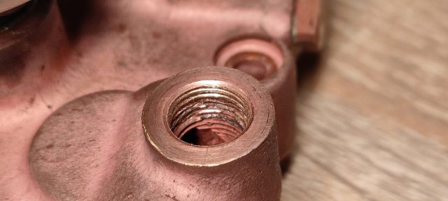

День добрый. Котел Луна 3 (28Fi)
Выдал ошибку Е06 (датчик контура ГВС). Выкрутил, почистил, а вкрутить обратно не могу - прокручивает по резьбе.
Какие могут быть варианты ремонта без замены трехходового клапана?

Смотря где резьба порвалась. Либо новый датчик, либо гидравлическая часть. Но гидрач только в комплекте с картриджем идет (поз 102 на чертеже). Почти 84 евро. С учетом того, что картридж стоит 75, то очень обидно. У сервисников поискать голую латунь попробовать можно.
Но сначала все-таки определиться, где резьба не держит.

Резьба сорвана в корпусе трехходового клапана
Варианты реанимации резьбы как на металле - типа холодной сваркой, не проходят по меди?
Нет ли точного калибра резьбы, чтобы метчиком пройти для попытки восстановления?

Четверть дюйма там, насколько я помню. И там не медь, а латунь.

И про диаметр наврал. Это на датчик давления 1/4. На температурный меньше. Да и на глаз вроде не трубная.

Bahus, штангенциркулем по резьбе намерил 9,8 мм - не получается 1/4 дюйма.
А шаг резьбы ?
По ценам на узел примерно понятно - от 8 000 р.
Можно вопрос по модификации?
Можно ли наглухо данное отверстие закрыть, а датчик системы ГВС поставить накладной?
датчик поставить типа http://www.thermoconsult.ru/magazin-obo ... 12-095358/
Крамольная конечно мысль, но все-же?
А шаг резьбы ?

Да по идее можно. Только привирать наверное чуть будет из-за того, что в другом месте стоит.
Сорвал резьбу в трехходовом клапане
Bahus, Спасибо. Попробую реанимировать резьбу, если не получится, то накладной датчик попробую, просто придется на котле установить температуру ГВС методом многочисленных проб.

Холодная сварка на резьбу решила проблему.

Попал в аналогичную ситуацию. Решил сделать запас на случай выхода из строя основных узлов. Имеется разобранный на запчасти исправный котел Ecofour 24. Был огорчён, вывернув 3-ходовой картридж и обнаружив его в печальном состоянии - коррозия разрушила полностью. Купил новый, заменил. Но суть не в этом.
Огорчился второй раз, когда увидел сильно сорванную резьбу в отверстии под датчик темп. ГВС. Сначала пришла мысль о ремонте футоркой. Но о размере резьбы нигде инфы не нашел. Вроде М10*0.75, но это не точно. Экспериментировать нет желания. Есть ли выход в этой ситуации? Спасёт ли от протечки льняная подмотка с пастой, ФУМ, что-то еще?

Анаэробный герметик .Копчёный писал(а): 03 сен 2023, 16:33 Спасёт ли от протечки льняная подмотка с пастой, ФУМ, что-то еще?

Если позже придется менять датчик, есть ли шанс вообще вывернуть его? Какая все таки резьба на датчике, трубная, метрическая? Думаю, специалисты Baxi этот параметр знают точно. Склоняюсь к установке футорки, но токарю нужен точный размер внутр. резьбы под датчик.

если не ошибаюсь, резьба точно не трубная, ибо 1/4 великовата. А идти за датчиком лень.

Есть конечно, и не один. Там на ввёртываемой части всего 4 нитки той резьбы, надеюсь, сможет замерить. Чисто для себя хотелось бы знать сей параметр, ну и проще сразу "спецу" сказать , чтоб разнотолков не было.
