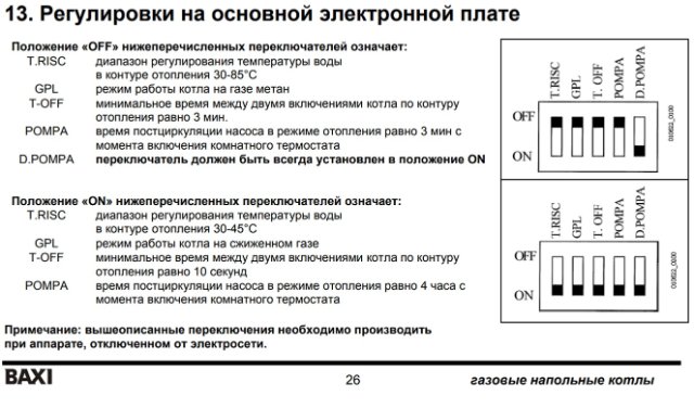

Надо не слушать, а инструкцию читать. Вот тебе халява. ;)

Ну это настройки...
И там либо 3 минуты либо 10 сек, у меня настолько часто не включается:))
Выходит я зря переживаю :-)

3-4 раза в час, как по мне, вполне нормально. Учитывая сколько нужно тепла в данный момент
