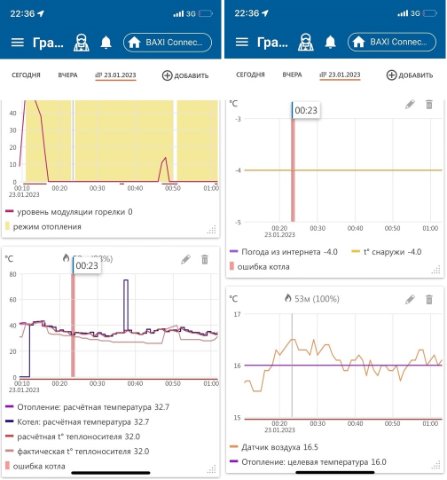

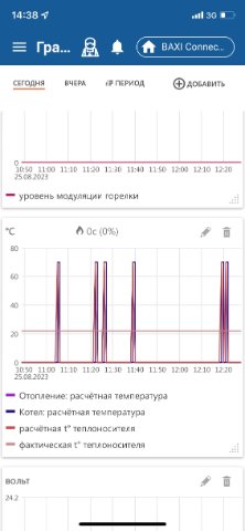

Имеется в пользовании котел Luna 3 Comfort 1.240Fi и BAXI Connnect +(именно последняя версия, НЕ zont connect +)/
BAXI Connnect + подключен по цифровой шине котла, к нему подключена штатная панель.

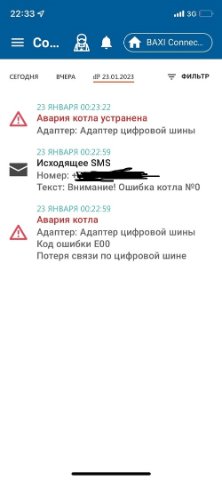

В хаотичном порядке (1-2-3 раза в день, раз в 3 дня, по 2 раза каждый день и тд.) вылазит ошибка:
Авария котла: Адаптер цифровой шины. Код ошибки E00. Потеря связи по цифровой шине.
Далее спустя 5-30 секунд авария сама устраняется. См. фото 1. -Котел работает в режиме только отопление (параметр F03=08; параметр F10=00, никаких перемычек нет),бойлера, датчика ГВС и в помине НЕТ.
-Штатная панель подключена к BAXI Connnect +, находится НЕ на котле, так как иногда перевожу в приложении на управление со штатной панели управления (параметры MODUL=1, AMBON=1).
-Управление BAXI Connnect + настроено по температуре воздуха, погодозависимое управление, с учетом комнатной температуры.(есть штатный уличный датчик, подключенный к котлу, так же выводится температура по местоположению с сервера) Часто бывает расхождение данных уличной температуры датчика и сервера, но не думаю что проблема в этом, полагаю он опирается только на одно из этих значений.
-Установлена последняя версия прошивки BAXI Connnect + №252.

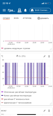

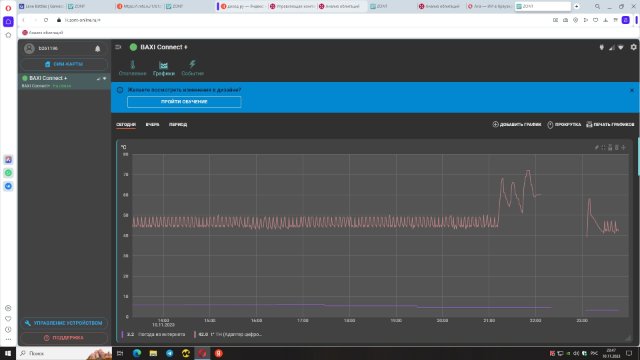

1. При данной аварии данные с цифровой шины передаются в штатном режиме. см.фото 2. 2. При самодиагностике котла на одном из параметров (F32) выдает такое дело:
00(свежая ошибка)-06(код неисправности, датчик/связь с датчиком ГВС)-43(количество повторений)-00(дни прошедшие с последнего момента последней неисправности)-00(состояние: режим ожидания)-00(фаза: режим ожидания)-48(температура)
Никакого датчика, как описано выше нету.

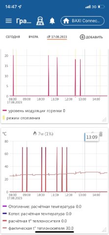

3.Было замечено, что так же хаотично на графиках проскальзывает включение режима ГВС на короткий интервал(минута). см. фото 3левая часть.
Методом подсчета было выявлено, что количество включений ГВС, совпадает, с количеством повторения ошибки E06 в режиме самодиагностики.
4. И в конечном итоге, было выявлено, что авария котла, происходит, именно в момент включения ГВС по графику, зависимость странная, ГВС может включится 3 раза в день, а авария появится 1 раз. см.фото 3 правая часть. После разговора, с тех. поддержкой Baxi, пришли к тому, что выставили параметр F08(конфигурация датчика ГВС)=01 (отсутствие датчика ГВС). Итогом, практически ничего не поменялось, авария так же происходит и проходит, режим ГВС так же включается на короткое время...
Единственно, что поменялось, теперь не высвечивается НА ГРАФИКЕ ошибка котла (не отображается розовым цветом как на предыдущем фото), но все та же ошибка с такой же хаотичной периодичностью проявляется путем смс, и оповещения в приложении...

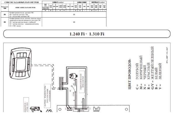

Не очень понял... В моем понимании, опираясь на инструкции (см.фото)
Параметр F08 отвечает за датчик ГВС(бойлера) по которому у меня как раз ошибка и 00 это его присутствие, соответственно я предполагаю, что в моем случае нужно поставить 01(отсутствие), хотя на мой взгляд это все не должно работать в режиме "только отопление" . И действительно, по схеме провода выведены на колодку М2
А за датчик протока , которого по схеме у меня нет(на схеме на нем перемычка) , отвечает параметр F9, соответственно этот параметр для меня не актуален. Или я что-то не правильно понимаю?
Соответственно проверю наличие резистора на М2, если его там нет, попробую поставить.. Вопрос только на 2 или 10 кОм.
на 2 кОм на мой взгляд вернее, ибо тогда точно не должно быть запроса на гвс, хотя думаю это не принципиально, ибо в режиме отопления, он и не должен запрашивать.

Gleb717
- Сообщения: 13
- Зарегистрирован: 30 янв 2023, 21:53
- Откуда: Москква
- Мой котел: Luna 3 Comfort 1.240Fi
BAXI Connnect + и Luna 3 Comfort 1.240Fi постоянная ошибка Адаптера цифровой шины (EOO)
Starik, регулировка ПЗА с учётом температуре воздуха в помещении, через сам зонт (по сути он и есть термостат, но пропишу, что б не путаться в понятиях). Отдельного термостата нет, к зонту присоединена штатная панель, но параметр f10=00 значит штатную панель он игнорирует.
Я либо не корректно объяснил, либо не понял
В зонте включён режим отопления, температура воздуха в доме установлена +20, реальная температура воздуха в доме +30 (лето, жара), и котёл почему-то кратковременно включается(ощущение что б нагреть теплоноситель),а ведь не должен, ибо зачем ему включатся если температура на 10 градусов выше установленной. Раньше он молчал сутками при таких же условиях, что поменялось не могу понять…
- Сообщения: 7432
- Благодарил (а): 73 раза
- Поблагодарили: 819 раз
- Возраст: 59
Gleb717, подозреваю, что не корректно заданы настройки в зонте. Раз котел и зонт в режиме отопления, температура в помещении достигнута, но котел продолжает включаться, значит термостат не дает команду на запрет запуска (не управляет котлом). Контроль идет по температуре теплоносителя.
Gleb717
- Сообщения: 13
- Откуда: Москква
Starik, вообщем откатился я обратно на старую прошивку (252), и все ок. Настройки не менял
Котёл перестал включатся без повода.
Ошибок адаптера цифровой шины пока нет.
Так что от части дело в 300 прошивке.
Как это выглядит сейчас прикладываю.
Позже ещё отпишусь(по потере связи адаптера цифровой шины е00). Но надеюсь не вылезет.

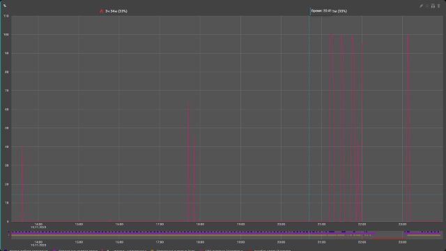

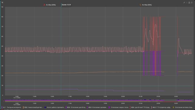

Gleb717,
Котел управляется Baxi Connect+/ Сегодня вдруг при выставленной температуре носителя +43 (котел работает на отопление и греет бойлер косвенного нагрева) стал включать максимальный нагрев, перегрел воду и вырубился с ошибкой. После отключения от сети и повторного включения снова заработал. Что это было?
Графики прилагаю
Графики прилагаю
Dmitriy70
- Сообщения: 2
- Зарегистрирован: 30 ноя 2023, 15:59
- Откуда: Moscow
- Мой котел: Baxi Luna 3 Comfort
Привет! То же самое с графиками и скачками температуры, перепрошили на 326 и началось,как откатиться на 252 прошивку???? Где найти ?
