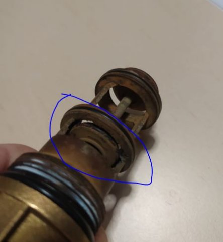

Добрый день!
Подскажите, пожалуйста, в связи с чем мог так разрушиться клапан.
На фото он закрыт, виден просвет на чашке, как кто его грыз.
Не ровными кусками вырван.
Отработал с 2017 года.
На что обратить внимание?

MMZ3 писал(а): 02 ноя 2023, 10:49Подскажите, пожалуйста, в связи с чем мог так разрушиться клапан.
Похоже, на его изготовление пошел самый дешевый металл. Это расходники по условиям эксплуатации.
