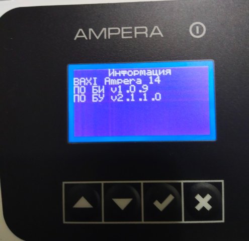

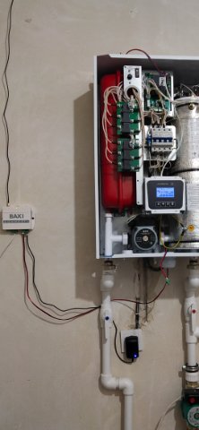

Всем привет!

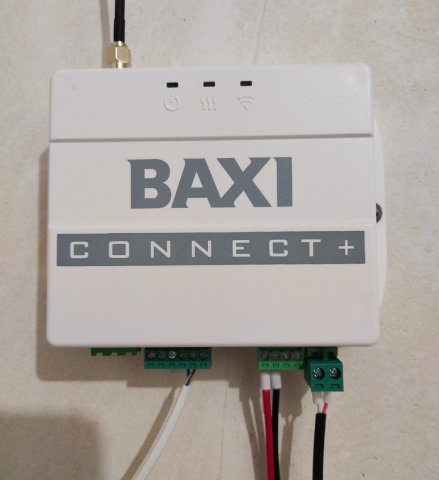

Может кто сталкивался, при подключении baxi connect+ (версия прошивки 326) по 0Т не видит устройство, если как реле подключать то управление котлом работает.
Отправлено спустя 5 минут 58 секунд:
По индикации все ок показывает
Отправлено спустя 1 минуту 22 секунды:
Датчик температуры в приложении корректно все показывает, но котлом нет управление и на самом котле тоже не отображается что есть подключение ОТ

А вы в настройках котла включили opentherm? Если не ошибаюсь, там это называется zont connect.
