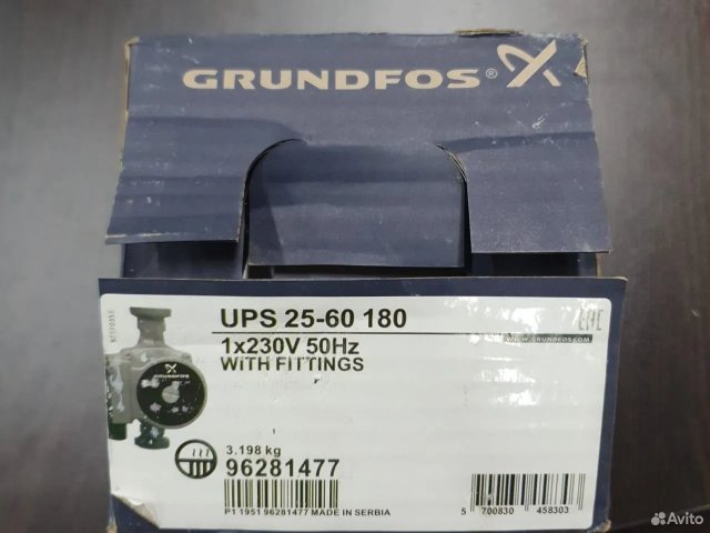

Здравствуйте
подниму тему.
Котел, BAXI LUNA3 310FI, установлен в 2013 году
Даже с холодной обраткой корпус насоса сильно греется и гудит.
Фильтры чистил. Воздуха в насосе нет. Уже больше десяти лет работает и скорее всего подошел срок замены.
(насос Grandfos up 15-60 АО p/n 59926513)
Новые насосы смотрю за 20 т.р и больше
На Авито, ОЗоне есть объявления о продаже - Циркуляционный насос для отопления Грундфос 25-60 за 4-5 т.р.
Такой насос подойдет на замену, если открутить голову и поменять?

BAXI LUNA3 COMFORT 1.31FI Нужна помощь!!!!
Должен подойти если вращение туда же, как и у старого. И крыльчатка чтобы поместилась
