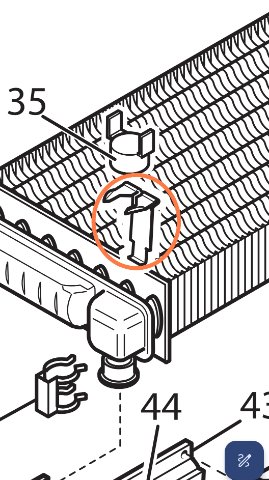

Друзья, вопрос такой. Котёл baxi ecofour 1.24, приобрёл теплообменник (реплика Китай, на коленке собранный), взял не дорого про качество был в курсе. Купил про запас на экстренный случай, так как родной уже на подходе и может в любой момент выйти из строя. Брал на озоне за 7000 рублей, если кто ставил такие, то поделитесь пожалуйста как долго они ходят. Но суть в другом так как теплообменник не оригинал , то его боковины толще на 8 мм. по высоте. И родная клипса крепления предохранительного термостата (105 C) оказалось короче, точнее корпус теплообменника толще. С родной клипсой не чего колхозить не хочу, хочу преобрести такую же, но не могу не где найти в мануале её номер. Может кто подскажет, или посоветует как приколхозить термостат к теплообменнику.

Нет её отдельным номером. Не кодифицировалась она. Либо с теплообменником в комплекте идёт, либо с термостатом.

Bahus, а не в курсе от других производителей нет подобных клипс?

Без понятия, если честно. Не заморачивался таким вопросом. Поищите у СЦ ближайших. Может списанные теплообменники есть с клипласи

Теперь бери медную проволоку и приматывай чего тебе нужно, можешь по месту из листа нерж. вырезать самостоятельно всё что нужно, пока всё в руках.

ну то такое, тот же самый Китай, не скобы не даже площадки под термостат не выбито.Starik писал(а): 09 дек 2023, 17:03 вот гарантированное качество: https://boilerparts.ru/teploobmenniki/p ... -5677660-

Тогда проволока медная 1м. Колхозить так до конца
