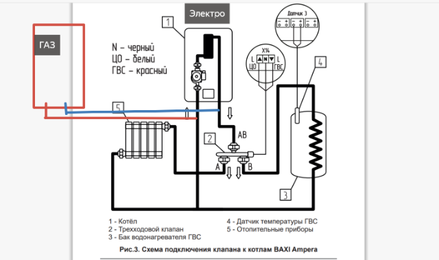

Доброго времени суток! Вот такой вопрос: Система состоит из котла Ампера 14 (в будущем должен стать резервным) и Эко 4с (будет задействован после подведения газа, в будущем), бойлера косвенного нагрева с рециркуляцией ГВС и трехходового клапана, как реализовать использование одного трехходового клапана и датчика температуры бойлера двумя котлами? Естественно котлы в паре не будут работать, "первое" время будет работать электрический, потом только газовый, электрический останется для резерва. Еще, на сколько понял, датчик температуры для газового и электро котла разные? Если с датчиком температуры все относительно просто - котел отслеживает изменение его сопротивления, то с трехходовым клапаном другая история - на него подается 220 для питания сервопривода, и что произойдет если этот сигнал поступить и на клапан и второй котел, допустим при прямом подключении клапана к двум котлам?
Гидрострелку использовать нет необходимости, система не перегружена потребителями отопления - только бойлер косвенного нагрева и контур радиаторов.
Схема подключения котлов примерно такая

Ну так и монтируйте как нарисовали. Потом просто сервомотор переподключите на газовый котёл. Ну и датчик замените.
