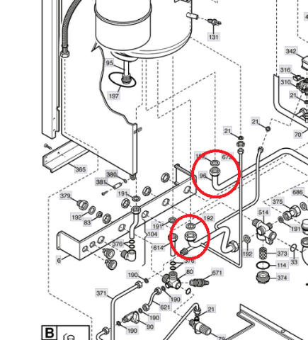

Бойлер, скорее всего демонтировать из корпуса котла придется. Зимой этим заниматься так себе идея.
Подключаться к змеевику вместо вот этих двух гаек
