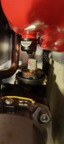

Всем доброго времени суток! Начало падать давление в системе. По фитингам радиаторов и радиаторам утечек нет. Снял переднюю крышку. Подтекает серый колпачок. Колпачок закручен. Как дальше быть? Менять запчасть? Как она называется? Прошу тапками не закидывать, ибо я обычный эксплуатант)
Сообщения: 7494
Благодарил (а): 73 раза
Поблагодарили: 823 раза
Падение давления в системе отопления eco 5 compact
vadimus164 писал(а): 01 апр 2024, 12:35Подтекает серый колпачок.
Колпачок не подтекает, ибо он входит в состав автоматического воздухоотводчика. Можно снять разобрать и почистить этот воздохоотводчик, а можно купить новый и установить вместо этого.

Посоветуйте, какой фирмы покупать, чтобы минимизировать риски покупки подделки? Ценник стартует от 700₽ и до 3 000₽ :hi:
Сообщения: 13013
Благодарил (а): 83 раза
Поблагодарили: 1690 раз
Вот так выглядит оригинальный, проехавший через склады Baxi. Артикул 7219215. Ориентировочная цена - 23,11 евро.

Скажите, для замены клапана нужно снимать насос?
Сообщения: 13013
Если хватает места так вытянуть и достать - то не нужно. Но в целом и насос снять недолго. Не забудьте скинуть давление и опорожнить контур отопления котла.
