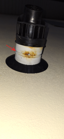

Добрый день.
Имеется коаксиальный дымоход 100/60 для конденсационного котла DuoTec Compact.
Через 5 лет использования внешняя труба проржавела в районе буртика.
Решил сделать на заказ трубу 100мм из нержавейки вместо этой железной.
Вопрос. Зачем нужен этот буртик и надо ли его накатывать на новой трубе ? Ведь конденсат все-равно течет вовнутрь.
Я склоняюсь его не делать, но решил узнать мнение специалистов.

Думаю вообще пофиг. К тому же конденсат по внутренней трубе, а не по внешней
