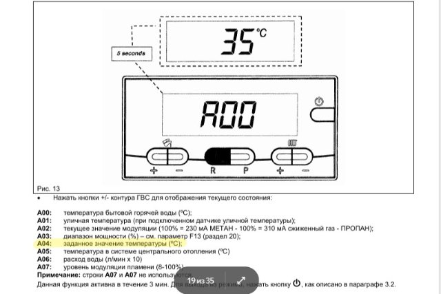

Здравствуйте уважаемые представители BAXI и все неравнодушные пользователи! В частном доме установлен котел BAXI LUNA-3 1.310 Fi, который управляется по адаптеру OpenTherm системой EctoControl, считайте в данном случае как будто обычным термостатом. Осенью заметил, что днем при выставленной температуре поддержания 24 гр. и при фактической 25 и более котел все равно не замолкает, как хотелось бы, до падения комнатной температуры ниже установленного порога, а поджигает горелку на 2 минуты более 10 раз в час, нагревая теплоноситель с 28 до 34 градусов. Понимая, что это не совсем корректная работа котла при установленном термостате и, что идет перерасход газа и уменьшается ресурс устройства, я пригласил обслуживающего специалиста из гарантийного отдела и теплотехника, который рассчитывал и монтировал систему отопления. Но ничего вразумительного, кроме программного увеличения минимального времени между горелками параметром F18 с заводского 3 на 10 минут я от них не добился. Теперь горелка стала зажигаться по 5-6 раз в час, но проблема не решилась. График работы горелки прилагаю
Отправлено спустя 17 минут 55 секунд:
Зимой естественно теплосъем увеличился, и проблема ушла, а я успокоился, но с весеннем потеплением опять напомнила о себе. Ни увеличение гистерезиса до максимума, ни уменьшение мощности системы отопления (F13) до нулевого значения не помогают. Сейчас еще раз просматривая инструкцию от котла наткнулся на параметр А04: заданное значение температуры, на который раньше никогда не обращал внимания. Он по умолчанию установлен на 30 градусов. Предполагаю что дело в нем, и котел как раз не дает теплоносителю опуститься ниже этого значения, и не взирая на то, что фактическая температура сильно превышает установленную на термостате все равно нагревает теплоноситель с 28 до 34 градусов каждые 10 минут. Только зачем он нужен, если у котла для защиты есть режим антизамерзания при минимальной температуре обратки 5 градусов, а температура теплоносителя должна регулироваться в зависимости от термостата.
Отправлено спустя 8 минут 19 секунд:
Как изменить этот параметр А04: заданное значение температуры, и на что он влияет в инструкции ни слова. Методом подбора выяснил, что он изменяется параметром F31 и, как оказалось, его диапазон от 30 до 85. Установив на 40 в качестве эксперимента, точно убедился, что дело в нем. Теперь котел, не взирая на температуру поддержания, не дает теплоносителю упасть ниже этих 40 гр. График прилагаю. Осталось только выяснить, каким чудом его можно установить на 20 или 25 гр или отключить совсем, и я уверен, что проблема тактования пропадет раз и на всегда. Буду ОЧЕНЬ признателен тому, кто сможет решить мой вопрос и обещаю хороший коньяк в благодарность ;)
