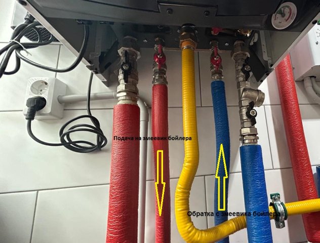

Добрый день уважаемы форумчани!
Помогите найти выход в моей ситуаций…
Имеем новый двухконтурный газовый настенный котел BAXI Luna 3 240 Fi, 24 кВт (Арт.:LUNA3 240 FI) + Водонагреватель аккумуляционный косвенного нагрева THERMEX Nixen 300 F :facepalm:
Все это дело уже висит и обвязано, вопрос как с минимальными вложениями подружить вышеперечисленное оборудование?

Понадобится комплект внешний трёхходовой+мотор+кабель+датчик. Поиск пользуйте, много тем о подключении бойлера к двухконтурному котлу.
типа такого KHG71409631-. Подводка необязательна. Можно стороннего производителя. Но датчик лучше родной.

Подскажите, пожалуйста, подойдет ли комплект трехходового клапана THT 71141002 к Baxi Luna-3 Comfort 240 Fi ?

Подойдёт. Только нижняя часть не нужна. Без неё наверняка дешевле комплект будет.
Штатный трёхходовой нужно заблокировать в положении "отопление". И F03 поправить, чтобы котёл знал что он одноконтурный с БКН.
