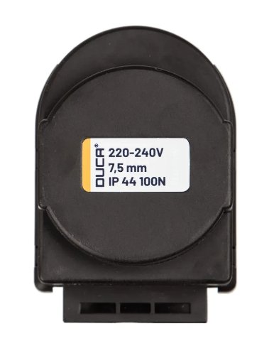

Какой ход штока должен быть у мотора трехходового клапана для Luna 3 Comfort 1.310Fi 2021 года выпуска?
К своему немалому удивлению обнаружил, что на рынке присутствуют идентичные с виду приводы с одним и тем же партнамбером (5694580), но разными ходами штоков - 7.5 и 10 мм:
Так какой же правильный?
Замерил оригинальный Elbi. 7,5
Спасибо! Именно на свежем одноконтурном Luna 3 Comfort? Интересно для чего же тогда приводы 10 мм? Просто есть подозрение, что нынешний привод с ходом 7,5 мм при переключении на режим отопления не до конца перекрывает выход на ГВС, из-за этого у котла проблемы с поддержанием низкой t теплоносителя, так как из горячего бойлера подсасывается обратка с t около 50.
Отправлено спустя 7 минут 57 секунд:
PS Смотрю Elbi тоже в продаже бывают и на 7.5 и на 10 мм, причем пишут что оба совместимы с 5694580 и с LUNA-3 COMFORT...
Похоже придется покупать и пробовать)
Видимо да. Если честно, никогда об этом не задумывался.
Мерял на официальной запчасти с завода.
В общем, попробовал оба привода от DUCA, на 7.5мм и на 10мм. Никакой особой разницы в работе не заметил.
Проблемы с циркуляцией были связаны с тем, что коллектор с расходомерами от Валтека "для систем водяного радиаторного и напольного отопления", который конечно же не следовало ставить в качестве основного коллектора, да еще и вверх ногами, был полностью забит шламом. ;) Снятие и прочистка коллектора, ампутация расходомеров и замена их на обычные вентили существенно улучшили циркуляцию, соответственно и котёл теперь работает в более здоровом режиме.
Мне думается, что сам шток картриджа у Baxi стоит 7,5 мм. Поэтому какой там привод ему фиолетово. Вот если бы на картридже стоял 10мм шток, то 7,5мм привод был недостаточен. А так пофиг.
ну и славно
