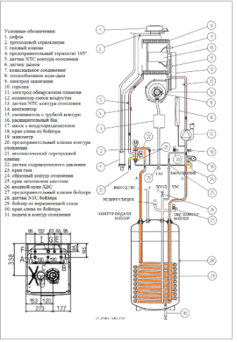

Ситуация:
Отопление выключено, ГВС включено.
Греется обратка отопления до 50-55⁰. И рядом с бойлером и коллектор обратки на 2 этаже(на 1 этаже до 30⁰). Байпс внутри котла тоже (хотя может и должен?).
Что это может быть?
При закрытых кранах обратки отопления тоже ближе к бойлеру 50⁰, дальше по трубе понятно уже быстро падает до комнатной (на коллекторах тоже комнатная).
+ картинка по combi80.
Греется на цифре 24 и продавливает до коллектора обратки на 2ом этаже

Скорее всего какая-то паразитная обратная циркуляция в системе отоплении. Сами же говорите, что при закрытии крана всё нормально становится. Обратный клапан-то стоит? Никакие насосы на коллекторах не забыли выключить?

Никаких дополнительных клапанов и насосов нет. Все только штатное от котла и бойлера. Два года все работало нормально. Проблема возникла неожиданно.

Поставил обратный клапан - проблема решилась
