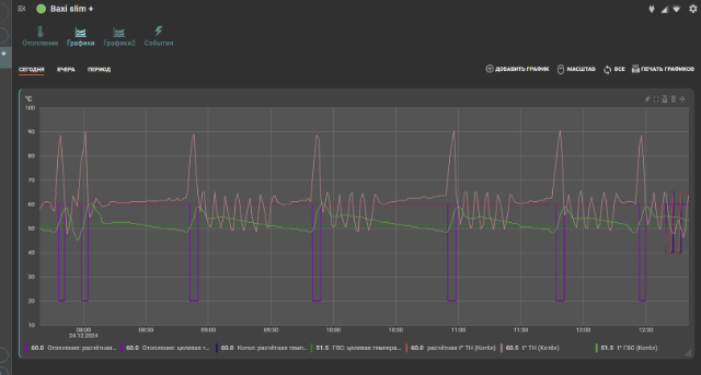

Столкнулся с такой проблемой, не могу разобраться почему котел при выставленной температуре теплоносителя ( пример 60 гр ) , каждый час нагревает теплоноситель до мах (90 гр) (параметр tТН (котел)) и затем остывает до 20-25 гр (хотя указан диапазон температуры 40 гр -70 гр.) (параметр отопление расчетное). Нигде в настойках не смог найти как отключить. В моем понимании котел при выставленной температуре, например 60 гр , температура теплоносителя была в пределах 55-65 гр. Прошу помочь разобраться почему котел так себя ведет, греется до мах а потом остывает, причем четко через час.
С этой проблемой обращался в поддержку Zont. Ответ был "контроллер настроен верно (хотя я ничего кроме графика не сбрасывал) , проблемы с работой самого котла".

Добрый день. Понаблюдал за работой котла, после того как сделал настройки как было указано.
Котел стал работать так): при выставленной температуре теплоносителя ( конкретно 50 гр ) работает в диапазоне 45-55 гр (как принципе и должно быть), исчезло нагревание до мах 90 гр. каждый час, но теперь каждые полчаса нагревается до 70 гр (как я понимаю до указанной мною мах температуре теплоносителя в настройках). Остывание котла до 20-25 гр (хотя указан диапазон температуры 40 гр -70 гр.) сразу после нагрева тоже исчезло. Остывание до 20 гр произошло всего лишь 2-3 раза за день, без какой лио закономерности.
График прикладываю.
Может что то еще надо в настройках изменить, что бы не было нагревания каждые полчаса
