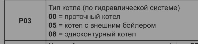

3. Что означает настрой P03 в инструкции к котлу?

Вам придётся ставить внешний трёхход и управлять бочкой там. На форуме валом тем как из двухконтурника сделать одноконтурный с бочкой
